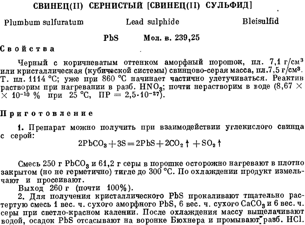

Для аморфного можно просто смешать Na2S и PbCl2. Для кристаллического расплавить при 1100°C и остудить, он застынет и будет кусок кристалла по форме сосуда, если надо кубические кристаллы можно в расплаве примерно при температуре плавления держать пару дней кусочек PbS или искать подходяший растворитель и дальше как в обычном выращивании кристаллов.

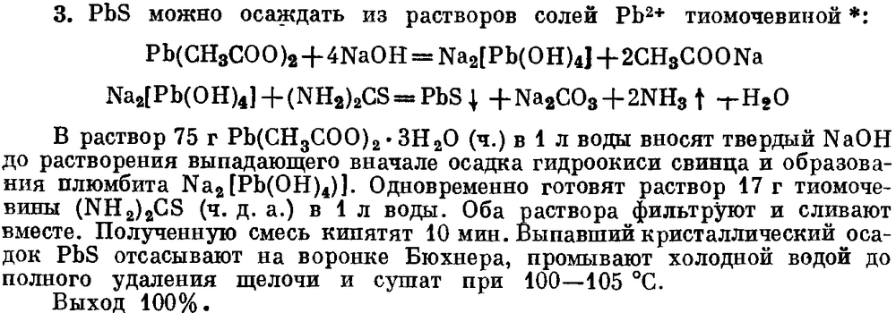

При обычном обменном взаимодействии соединений свинца с сульфид-ионами в водных растворах образуется осадок аморфного PbS. Для получения кристаллической формы прибегают к различным ухищрениям, причём, не обязательно настолько суровым, как советует предыдущий постер. Вот для примера выдержка из книги Карякина за 1974 год:
