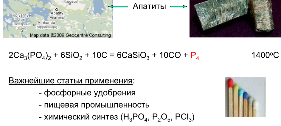

ping_win Опубликовано 4 Июня, 2012 в 18:12 Поделиться Опубликовано 4 Июня, 2012 в 18:12 на егэ при получении фосфора(из фосфата при сплавлении с углем и песком) написал что выделится CO2 грубая ошибка? + написал Р а не Р4 оцените степень моей неудачливости) Ссылка на комментарий
aversun Опубликовано 4 Июня, 2012 в 21:10 Поделиться Опубликовано 4 Июня, 2012 в 21:10 Не думаю, что это грубая ошибка, выделяется смесь газов CO+CO2 и их соотношение зависит от количества углерода в смеси и ее механических свойств. CO тоже хороший восстановитель и тоже будет окисляться. Фосфор так и надо писать, мы же не пишем S8 при реакциях с серой.. Ссылка на комментарий
avverok Опубликовано 4 Июня, 2012 в 22:01 Поделиться Опубликовано 4 Июня, 2012 в 22:01 Но если написать, P4 то это не будет ошибкой? (из методички) Ссылка на комментарий
aversun Опубликовано 4 Июня, 2012 в 22:07 Поделиться Опубликовано 4 Июня, 2012 в 22:07 (изменено) Не будет "В структуре белого фосфора содержатся тетраэдрич. молекулы P4. Такие же молекулы наблюдаются в расплаве и парах фосфора. Только выше ~ 800 0C начинается диссоциация на молекулы P2". У вас температура 1400°С, т.е. можно ожидать, что все молекулы или P2 или уже просто P1, хотя это вопрос не принципиальный. http://www.xumuk.ru/...dia/2/4854.html Изменено 4 Июня, 2012 в 22:15 пользователем aversun Ссылка на комментарий

ping_win Опубликовано 5 Июня, 2012 в 09:39 Автор Поделиться Опубликовано 5 Июня, 2012 в 09:39 Не думаю, что это грубая ошибка, выделяется смесь газов CO+CO2 и их соотношение зависит от количества углерода в смеси и ее механических свойств. CO тоже хороший восстановитель и тоже будет окисляться. Фосфор так и надо писать, мы же не пишем S8 при реакциях с серой.. в учебниках учат, что углекислый газ вытесняет силикат-ион из солей.я об этом больше парюсь Ссылка на комментарий
aversun Опубликовано 5 Июня, 2012 в 09:44 Поделиться Опубликовано 5 Июня, 2012 в 09:44 Это в растворах, в расплавах и твердофазных реакциях наоборот, силикат-ион вытесняет CO2. Ссылка на комментарий
ping_win Опубликовано 5 Июня, 2012 в 12:25 Автор Поделиться Опубликовано 5 Июня, 2012 в 12:25 Это в растворах, в расплавах и твердофазных реакциях наоборот, силикат-ион вытесняет CO2. благодарю.успокоили) Ссылка на комментарий
