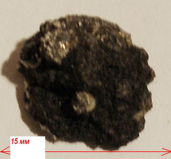

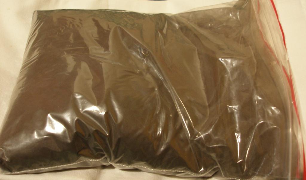

гость 74 Опубликовано 15 Декабря, 2014 в 14:40 Поделиться Опубликовано 15 Декабря, 2014 в 14:40 Доброго времени суток. Есть немного осадка фиксажа.(около 1кг.) После полной выпарки получился,коричневато серый порошок. При попытке переплавки,пенится и получается вспененный слиток с вкраплениями мелких капель серебра. Присутствует зверский запах серы и пенится как при плавление серы. При этом температура плавления более 1500гр.,меньше не происходит скатывания металла в капли на поверхности . Подскажите пожалуйста,как без применения специфических и труднодоступных хим.препаратов,таких как азотная кислота и.т.д.,в домашних условиях можно отделить из этого осадка более менее чистое серебро. Ссылка на комментарий
aversun Опубликовано 15 Декабря, 2014 в 21:24 Поделиться Опубликовано 15 Декабря, 2014 в 21:24 Подскажите пожалуйста,как без применения специфических и труднодоступных хим.препаратов,таких как азотная кислота и.т.д.,в домашних условиях можно отделить из этого осадка более менее чистое серебро. Все так, как и должно быть при попытке расплавить тиосульфат. Можно конечно попытаться сплавить все это с селитрой и содой, но от пены и запаха никуда не убежишь, только под тягой или на улице. Надо было не выпаривать, а осадить серебро сульфидом и потом работать только с этим осадком. Ссылка на комментарий
гость 74 Опубликовано 16 Декабря, 2014 в 07:30 Автор Поделиться Опубликовано 16 Декабря, 2014 в 07:30 То есть ,теперь только остался один способ,растворить в азотке и высадить чистое? Ссылка на комментарий
aversun Опубликовано 16 Декабря, 2014 в 07:43 Поделиться Опубликовано 16 Декабря, 2014 в 07:43 То есть ,теперь только остался один способ,растворить в азотке и высадить чистое? Можно конечно, но вони хватит Ссылка на комментарий
гость 74 Опубликовано 16 Декабря, 2014 в 08:06 Автор Поделиться Опубликовано 16 Декабря, 2014 в 08:06 , но вони хватит В смысле? Сильно вонять будет?Ничего,есть подсобные помещения с вытяжкой,прорвемся. Что лучше применить, для осаждения из раствора в азотке,более менее чистого осадка? Ссылка на комментарий
aversun Опубликовано 16 Декабря, 2014 в 08:22 Поделиться Опубликовано 16 Декабря, 2014 в 08:22 В смысле? Сильно вонять будет?Ничего,есть подсобные помещения с вытяжкой,прорвемся. Что лучше применить, для осаждения из раствора в азотке,более менее чистого осадка? Сейчас непонятно, удаться ли вам все растворить до конца. Во всяком случае, потом хлорид серебра можно осадить просто хлористым натрием. Ссылка на комментарий
