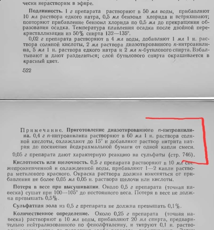

Murasaki Опубликовано 1 Августа, 2016 в 12:21 Автор Поделиться Опубликовано 1 Августа, 2016 в 12:21 Вот что мне всегда не нравилось в этой номенклатуре - так это смешивание в кучу диазосоединений и арилдиазониевых солей. Диазосоединения - это диазометан, диазоуксусный эфир, диазоацетон, диазодифенилметан... Всё прочее - это арилдиазониевые соли. Это два разных класса веществ, у них совершенно разные свойства, разные реакции, разные области применения. Диазогруппа - это =N=N, диазониевая - это -N≡N Не называйте соли арилдиазония диазосоединениями - это, хоть, и соответствует букве номенклатуры, но совершенно не соответствует духу химии. Странно. Впервые слышу такое утверждение. Во всех учебниках, которые у меня есть, арилдиазониевые соли называются диазосоединениями. Можете подсказать, где поподробнее об этом моменте можно почитать? Хорошо. Тогда так: насколько опасна реакция замены диазониевой группы на цианистую? Там летят синильная кислота и/или циан? Вот ещё вопрос, если в раствор соли арилдиазония добавить формамид или ацетамид или что-нибудь подобное, произойдёт ли какая-нибудь реакция при каких-нибудь условиях? Ссылка на комментарий
Arkadiy Опубликовано 1 Августа, 2016 в 14:27 Поделиться Опубликовано 1 Августа, 2016 в 14:27 Странно. Впервые слышу такое утверждение. Во всех учебниках, которые у меня есть, арилдиазониевые соли называются диазосоединениями. Можете подсказать, где поподробнее об этом моменте можно почитать? Хорошо. Тогда так: насколько опасна реакция замены диазониевой группы на цианистую? Там летят синильная кислота и/или циан? Вот ещё вопрос, если в раствор соли арилдиазония добавить формамид или ацетамид или что-нибудь подобное, произойдёт ли какая-нибудь реакция при каких-нибудь условиях? Там ничего не летит, реакцию ведут с цианистой медью в слабощелочной среде 1 Ссылка на комментарий
yatcheh Опубликовано 1 Августа, 2016 в 17:03 Поделиться Опубликовано 1 Августа, 2016 в 17:03 (изменено) Странно. Впервые слышу такое утверждение. Во всех учебниках, которые у меня есть, арилдиазониевые соли называются диазосоединениями. Можете подсказать, где поподробнее об этом моменте можно почитать? Хорошо. Тогда так: насколько опасна реакция замены диазониевой группы на цианистую? Там летят синильная кислота и/или циан? Вот ещё вопрос, если в раствор соли арилдиазония добавить формамид или ацетамид или что-нибудь подобное, произойдёт ли какая-нибудь реакция при каких-нибудь условиях? Вот в том-то и проблема, шо в учебниках диазониевые соли беззастенчиво обзывают диазосоединениями. Ну что общего между диазоацетоном и хлоридом фенилдиазония? Кроме буквосочетания "диазо" - ничего! Ни формамид, ни ацетамид с солями диазония сами по себе не реагируют. В условиях разложения, когда генерируются арил-катионы, или арил-радикалы - реакции возможны, но они не препаративны. Изменено 1 Августа, 2016 в 17:03 пользователем yatcheh 1 Ссылка на комментарий
Murasaki Опубликовано 2 Августа, 2016 в 14:33 Автор Поделиться Опубликовано 2 Августа, 2016 в 14:33 Arkadiy, yatcheh, спасибо! Ссылка на комментарий
