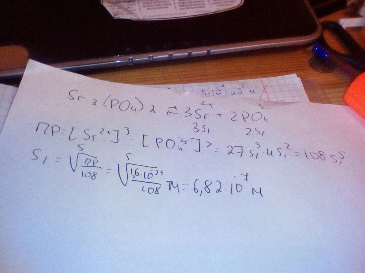

Во сколько раз расторимость фосфата стронция в воде превышает его раствормость в 0.005 м растворе нитрата стронция?

. Для начала давайте определимся с растворимостью фосфата стронция в воде. Каковы Ваши мысли по этому поводу?

Но я не понимаю как найти расторимость в нитрате стронция

. ПР это константа для данной температуры. Формулу Вы правильно написали, но в растворе нитрата стронция, сильного электролита, диссоциирующего полностью, равновесная концентрация катиона стронция будет равной 0,005 моль/л. Это значение и надо подставить в формулу ПР, откуда найдёте равновесную концентрацию фосфат-аниона (корень квадратный из отношения ПР к 0,005^3).
. Не забудем полученное значение поделить пополам и - вуаля! - получаем искомую растворимость фосфата в растворе нитрата.
. Вот так как-то...

Спасибо большое. :)
