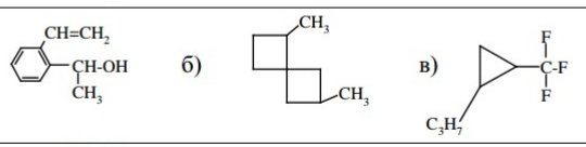

1 час назад, Серафима99 сказал:
Здравствуйте, подскажите,пожалуйста, как называются эти соединения?
Заранее большое спасибо!
1-(2-винилфенил)этанол
1,6-диметилспиро[3.3]гептан
1-пропил-2-(трифторметил)циклопропан

1 час назад, yatcheh сказал:
Можете пояснить? Это же по систематической номенклатуре? С чего надо тут начать?  И что означают квадратные скобки в названии второго соединения?

3 часа назад, Серафима99 сказал:
По систематической.
Родоначальник первого - этанол. "2-винилфенил" (или, более строго - "2-этенилфенил") - сложный заместитель, поэтому его название берётся в круглые скобки.
Основа названия спиросоединения - алициклический углеводород с тем же числом атомов углерода, только вместо "цикло-" пишется "спиро-". Числа в квадратных скобках - число атомов углерода в циклах (за исключением самого спиро-атома). Подробнее тут.
В третьем основа - циклопропан. "Трифторметил" - сложный радикал, поэтому в скобках.

11 час назад, yatcheh сказал:
По систематической.
Спасибо большое , буду разбираться!
