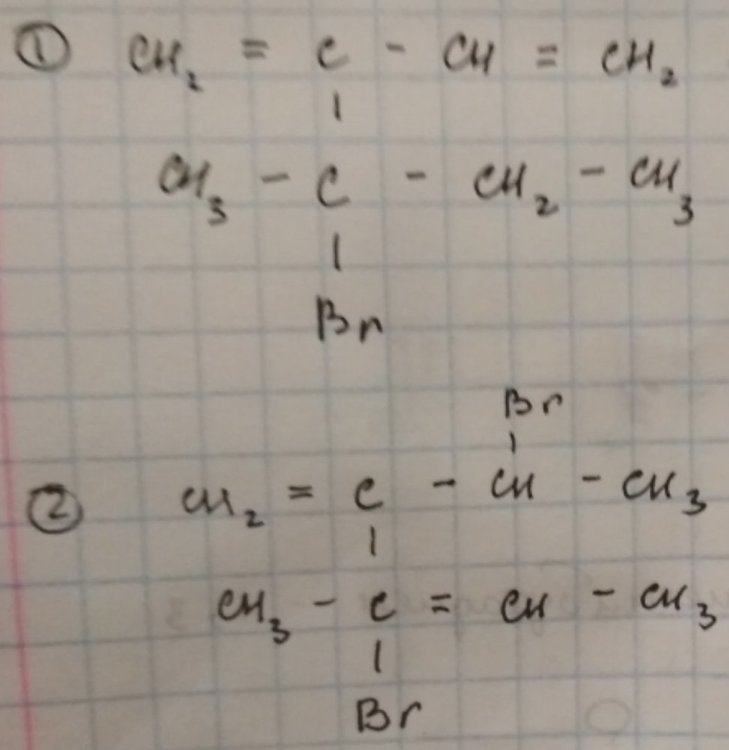

В предпоследней цепочке я запуталась. У меня есть варианты либо первое соединение либо второе
А возможно я затупила еще в самом начале, при реакции Вюрца, получилась вот такая каракатица
Но соединение А это точно бутен, причем разнцы вроде нет при каком атоме углерода ≠ связь, либо при 1 либо при 2

Так, ну по идее, в препоследней реакции с 2KOH получается вот это:1541862240063.jpg.460aae0bf49f9474ac9f793aff05214e.jpg
А как дальше это сможет озонироваться я без понятия...
2 двойные связи чтоль порваться должны?
