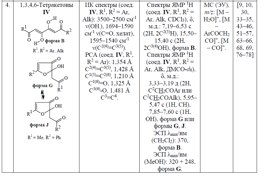

  9. Я поискала и нашла информацию, что в полярных растворителях большинства 1,6-диалкил- и 1,6-диарилзамещенных тетракетонов наблюдается равновесие между линейной формой B и циклическими оксофурановыми формами G или J. Если R1 = Me, R2 = Ph, то формы G будет 84% (это сведения для раствора ДМСО). Но с другой стороны, есть факт cуществования тетракетонов в водном растворе в диоксодиенольной форме. Это вероятно, связано с небольшим индуктивным эффектом алкильного заместителя, который не затрудняет поляризацию карбонильных групп тетраоксоскелета молекулы, что приводит к возникновению эффективного заряда на углероде метиленовых групп, протоны которых становятся подвижны, и после енолизации молекулы наблюдается образование сопряженного бис-хелатного фрагмета, стабилизированого ВВС. Данному процессу, вероятно, способствуют полярные молекулы воды, облегчающие миграцию протонов метиленовых групп к кислороду
  10. Это теоретическое предположение. То есть в избытке кислоты в водном растворе может быть кето-форма, которая не экстрагируется, поэтому выхода продукта в экстракте толком нет? Как же тогда быть и чем достать продукт? Мне продукт нужен для дальнейшей реакции комплексообразования с образованием двух циклов. Думаю, кето-форма тоже будет применима.
  11. Здравствуйте. Известно, что натриевое производное растворимо хорошо в воде. В органике значительно хуже. Тетракетон, соответственно, наоборот. При растворении в воде соли, затем при добавлении 10% соляной кислоты к этому раствору должен происходить переход к енольной форме. Может ли, чисто теоретически, молекула тетракетона под действием кислоты гидролизоваться и распасться на две части? Смущает ещё факт того, что соли для перевода берется много, но после экстрагирования хлороформом раствора с добавленной кислотой и упаривания экстракта, выходят какие-то десятки мг продукта. Куда остальное могло бы деться? Среда водного раствора была кислая, поэтому вряд ли соль могла остаться в воде. Вот сама соль
  12. Метанол добыть не удалось, а в этаноле не особо хорошо. Более менее ещё в этилацетате, но тоже с трудом. Частично то растворяется, но очень плохо. Обычно в тетракетон переводят обработкой раствором кислоты по статьям. Думаете, водой одной тоже может гидролизоваться до кетона?
