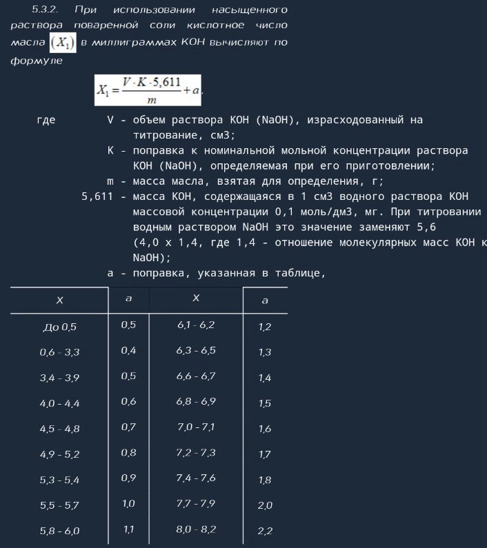

  1. Добрый вечер! Эти коэффициенты 1,17- раствор для титрования, спиртэфирная смесь- +0.23, при солевом определении к.ч. +0.23 заменяется поправкой из таблицы.
  2. При определении кислотного числа насыщенным нейтральным раствором поваренной соли, как правильно пользоваться таблицей правки?
