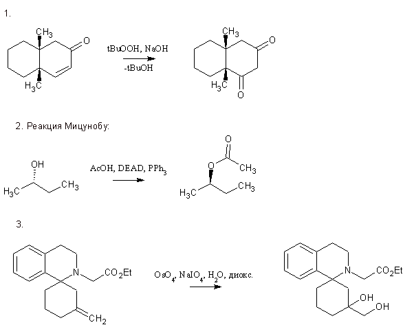

Здравствуйте, помогите пожалуйста написать результат пары реакций окисления. Если возможно указать именные реакции. Заранее спасибо огромное
Первые три:
1. Мне кажется так будет (присоединение трет-бутилгидропероксида на первой стадии и распад образовавшейся диалкилперекиси до кетона)
2. Это известная реакция (Мицунобу). Образование эфира с обращением конфигурации исходного спирта.
3. Периодат в присутствии OsO4 - насколько я помню - реакция гидроксилирования двойной связи.
