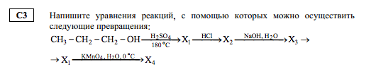

Добрый вечер. Вы можете мне помочь с заданием по химии? У меня вызывает затруднения блок С3 по химии. Реакции, подтверждающие взаимосвязь органических соединений. Что мне нужно выучить, чтобы понимать реакции. Я просто не могу разобраться, мне трудно дается органика.
Приведу к примеру парочку заданий.

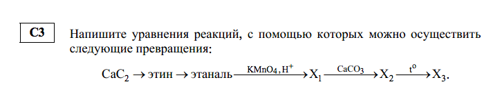

1. Разобраться с номенклатурой органических соединений, чтобы слова этин, этаналь, глицерин или глицин не ставили вас в тупик и вы могли легко написать по названию формулу.
2. Разобраться с основными классами органических соединений, изучаемых в школе, чтобы легко определять по формулам класс вещества
3. Для каждого класса веществ выписать и выучить типичные реакции - получения этих веществ.
4. Для каждого класса веществ выписать и выучить типичные реакции - свойства веществ.
5. Специфические реакции наиболее важных веществ.
Ну а дальше (или попутно) - тренировка, тренировка, тренировка.
Хорошее пособие для такой тренировки: http://www.universit...cat.asp?o=46753
Отдельная песня - ОВР органических веществ

Неплохо было бы выучить весь материал, который входит в стандартный курс школьной программы по химии, возможно, с некоторым "избытком" (например, материал для углубленного изучения). Основные методы синтеза органических соединений различных классов, их химические свойства, классические реакции окисления/восстановления различных классов соединений, распространенные именные реакции (Вюрца, Вагнера, Дюма...) совершенно точно надо знать - 99% заданий именно на них.
Да, и вот еще что забыл. Задания ЕГЭ по химии оригинальностью не блещут, это Вы начнете видеть, прорешав много демонстрационных вариантов. Просто надо понимать, например, что если возможно восстановить ацетальдегид до этанола, то замена ацетальдегида на формальдегид ничего не изменит - он также восстанавливается. Т. е. на реакции надо смотреть шире (опять-таки, для классов соединений), а не конкретные примеры заучивать (правда, есть из всего исключения).
