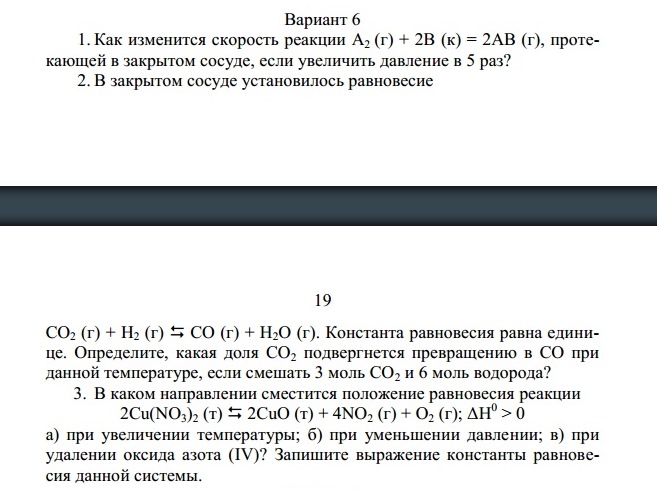

Коллега Опубликовано 24 Сентября, 2013 в 15:38 Поделиться Опубликовано 24 Сентября, 2013 в 15:38 Помогите пожалуйста решить эти три задачи, мне тяжело. Ссылка на комментарий
FilIgor Опубликовано 24 Сентября, 2013 в 16:04 Поделиться Опубликовано 24 Сентября, 2013 в 16:04 Помогите пожалуйста решить эти три задачи, мне тяжело. А кому сейчас легко? Перепишите, с фото работать неудобно. Ссылка на комментарий
Коллега Опубликовано 24 Сентября, 2013 в 16:31 Автор Поделиться Опубликовано 24 Сентября, 2013 в 16:31 Вот, пожалуйста, буду безмерно рад и благодарен хотя бы за первые две задачи. 1. Как изменится скорость реакции А2(г) + 2Б(к) = 2АБ(г), протекающей в закрытом сосуде, если увеличить давление в 5 раз? 2. В закрытом сосуде установилось равновесие: СО2(г) + Н2(г) = СО(г) + Н2О(г). Константа равновесия равна единице. Определите, какая доля СО2 подвергнется превращению в СО при данной температуре, если смешать 3 моль СО2 и 6 моль водорода? 3. В каком направлении сместится положение равновесия реакции 2Сu(NO3)2(к) = 2СuO(к) + 4NO2(г) + О2(г); Энтальпия > 0 а) при увеличении температуры; б) при уменьшении давления; в) при удалении оксида азота (IV)? Запишите выражение константы равновесия данной системы. Ссылка на комментарий
FilIgor Опубликовано 24 Сентября, 2013 в 17:06 Поделиться Опубликовано 24 Сентября, 2013 в 17:06 Вот, пожалуйста, буду безмерно рад и благодарен хотя бы за первые две задачи. 1. Как изменится скорость реакции А2(г) + 2Б(к) = 2АБ(г), протекающей в закрытом сосуде, если увеличить давление в 5 раз? Увеличится в 5 раз. 2. В закрытом сосуде установилось равновесие: СО2(г) + Н2(г) = СО(г) + Н2О(г). Константа равновесия равна единице. Определите, какая доля СО2 подвергнется превращению в СО при данной температуре, если смешать 3 моль СО2 и 6 моль водорода? х2/(3 - х)(6 - х) = 1 х = ... w = x/3 первые две задачи. Пожалуйста. Ссылка на комментарий
Коллега Опубликовано 24 Сентября, 2013 в 17:33 Автор Поделиться Опубликовано 24 Сентября, 2013 в 17:33 Спасибо вам большое, последний вопрос, как называется величина w? Ссылка на комментарий
FilIgor Опубликовано 24 Сентября, 2013 в 17:37 Поделиться Опубликовано 24 Сентября, 2013 в 17:37 Определите, какая доля СО2 подвергнется превращению в СО при данной температуре, Ссылка на комментарий
