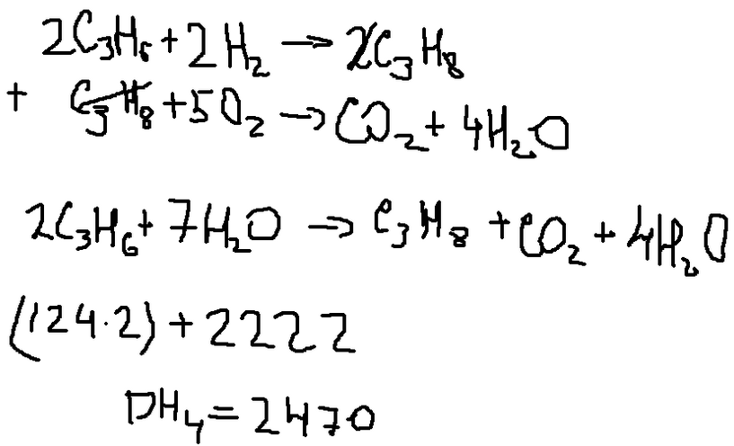

1. Определите теплоту сгорания пропена,если известны тепловые эффекты реакции:
C3H6(г)+H2(г)=>C3H8 (г) -124 кДж
C3H8 (г)+ 5O2=>CO2+4H2O (ж) -2222кДж
2. Вычислить стандартную энтальпию образования Fe3O4 исходя из
ΔH°(Al2O3)= 1669 кДж
и реакции: 8Al+3Fe3O4=>4Al2O3+9Fe -3326
всё очень просто. Используйте следствие из закона Гесса. Напишите, то получилось, а мы проверим.
с первым вроде разобралась,а вот со вторым,не могу разобраться без нормального примера,а в интернете что не открываю там только основная формула,без примера,и ничего не понятно(
