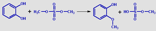

А что такое C2H2O2? Глиоксаль? Так не получится. Сначала нужно приготовить из фенола пирокатехин, из пирокатехина - гваякол, а уж из гваякола - ванилин.
Большое спасибо. А вы не могли бы записать уравнения?
Нашла то, что искала: получение ванилина из бензола в том порядке, который вы уже описали. Спасибо)
