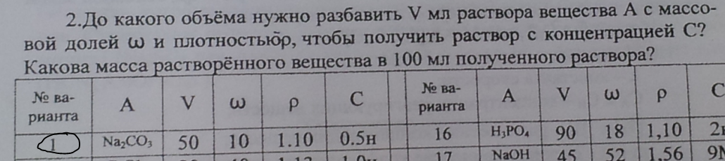

4. на фото 1 вариант.

по 4 задаче: m р-ра(Na2CO3) = Vp-pa(Na2CO3) * P = 50 * 1,1 = 55 г
m(Na2CO3) = mp-pa(Na2CO3) * ω(Na2CO3) = 55 * 0,1 = 5,5 г
дальше я не понимаю, как мне концентрацию использовать?
с остальными стою на мертвой точке
Ну вот теперь можно найти нормальность этого растворп.
Сн = m/Mr*f = 5,5/(106*(1/2) = ...
Потом используйте уравнение:
C1V1 = C2V2
