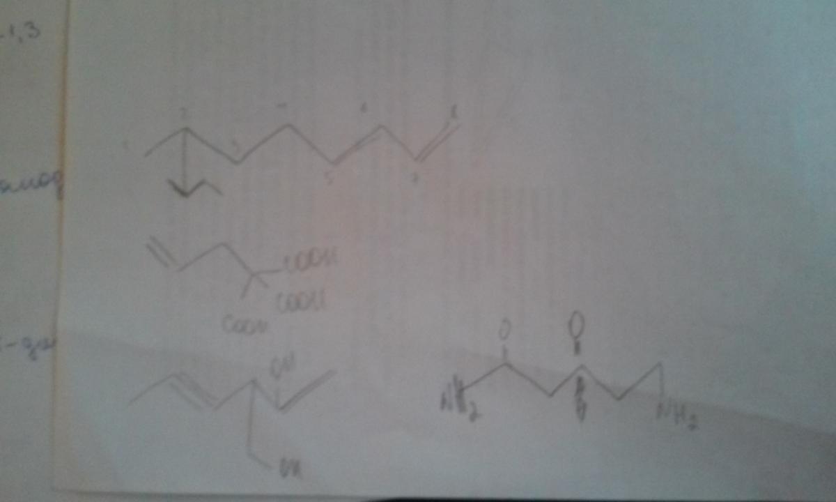

номенклатура орг соединений
learner
Первое, второе неверно.
1) 7-третбутилоктадиен-1,3 (нумерация с с двойной связи?)
про Z, Z подскажите, пожалуйста
2)бут-4-ен-1,1,1-трикарбоновая кислота
может так?
Третье тоже неверно. Сначала ищется главная группа, потом самая длинная цепь, затем кратные связи.
3) 3-пропинилбут-1-ен-2,4-диол
может так?
Начало цепи определено верно, нумерация выполнена неправильно.
Пронумеруйте наиболее длинную цепь, в ней 10 атомов углерода.
я поняла, спасибо большое
а другие?
2) в главной цепи должно быть максимальное число главных групп. Это будет производное пропандиовой кислоты.
3) главные группы должны иметь наименьшие номера.
4) это вообще амид, а не кетон. Правда на рисунке он обрезан.
