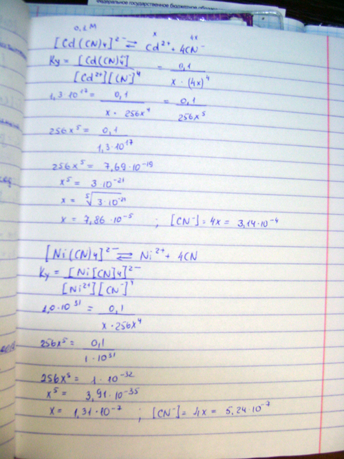

общие константы устойчивости:
[Cd(CN)4]2- = 1.3*10^17
[Ni(CN)4]2- = 1 *10^31
Во сколько раз различается концентрация ионов CN- d 0.1M растворах солей K2[Cd(CN)4 и K2[Ni(CN)4]?
 По идее, концентрация ионов [CN-] будет больше у [Ni(CN)4]2- , по моим расчетам получается, что у [Cd(CN)4]. Может, я не так считаю?
 По идее, концентрация ионов [CN-] будет больше у [Ni(CN)4]2- , // По какой это идее у  [Ni(CN)4]2- - должно быть больше, если этот комплекс устойчивее?
ну да, я уже просто запуталась, а посчитано все верно?
Ход расчетов верный, только зачем его повторять дважды? Надо было вывести общую формулу и подставить туда сначала одну константу, затем другую. А если Вы сомневаетесь в своем калькуляторе, то вам и пересчитывать
