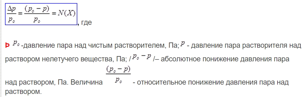

Вычислите давление насыщенного водяного пара над 5% -м (массовая доля) водным раствором мочевины (NH2)2CO при 353К .
Как я понял вычислять нужно о этой формуле. Как все эти значения вычислить и какое значение в этой формуле мне нужно выразить?
Как найти p0, чему равно давление насыщенного пара над водой?

Берете 100 г раствора, в котором будет 5 г мочевины, находите, сколько моль воды и мочевины будет в этом растворе.
Находите мольную долю мочевины N = n(м)/ Σn
Давление насыщенного водяного пара (p0) над чистой водой при заданной температуре ищете в таблицах.
Найти надо р
