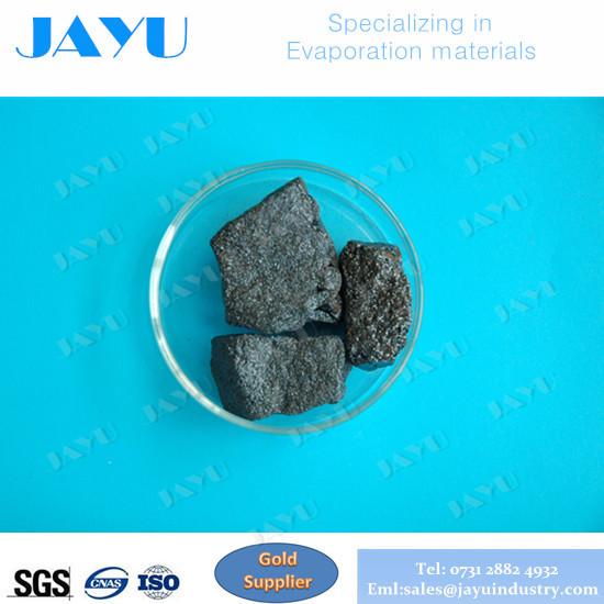

Он в промышленности используется, можно купить в китае но от 50 килограмм, а мне от силы нужно грамм сто.
Выглядит вот так
http://www.jayuindustry.com/pic/big/18_1.jpg
