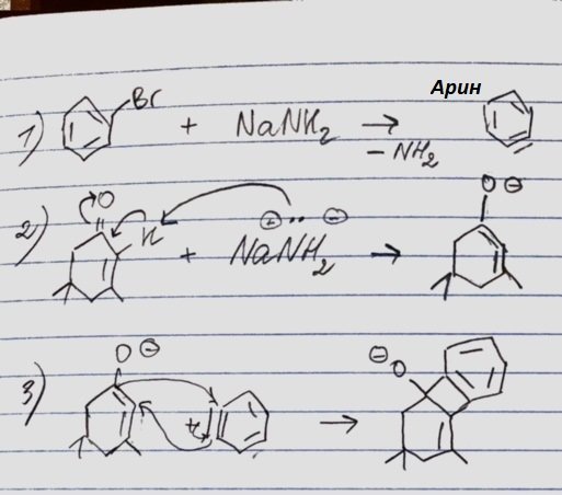

Пытаюсь решить задачку по органической химии, и она завела меня в тупик. Может быть кто-нибудь может подсказать на верном ли я пути, и что случиться дальше.
Я прилагаю свои попытки.
3,5,5-триметил-2-циклогексен-1-он реагитует с тремя NaNH2 в THF и переходит в форму энолата.
После того как бромбензен добавлен, раствор перемешивается в течении 4 часов и продукт имеет выход реакции 30%.
Нужно составить механизм реакции.
В реакции присутсвует арин.
В своем решении я пока-что использовала 2  NaNH2 не вижy где мог бы реагировать третий.

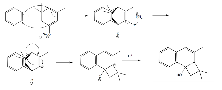

Такой енол, как у вас, получиться не может. Тут могут два енола, но только из одного может получиться такой продукт.
На первой стадии получается енол в виде диена, на второй стадии идёт реакция Дильса-Альдера (арин - хороший диенофил). На третьей - перегруппировка с сужением цикла и сопряжением кратной связи.
Мне так кажется...
А вот третьему NaNH2 тут действительно места нету.

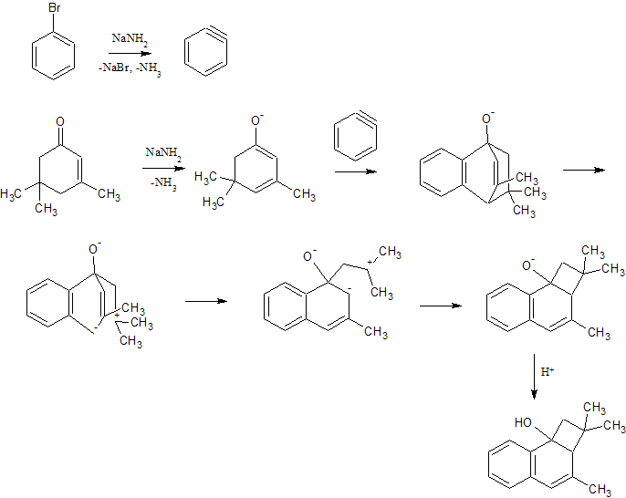

2 часа назад, urri сказал:
Такой енол,как у Вас,получиться,кстати,тоже не может:bu:
С чего бы это? Тут два енола возможны:
Протон  в альфа-положении к кратной связи, сопряжённой с карбонилом, такой же "кислый", как и в альфа-положении к карбонилу. Известный эффект переноса влияния в сопряжённых системах.
А указанный выход в 30% какбэ намекает, что есть и другой продукт :)

Я подумала, может быть использовать третий эквивалент NaNH2, что бы удалить протон и таким образом сделать перегруппировку?
