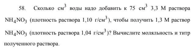

Задание на перевод концентраций
alika22
вот как учась в институте можно не разобраться и не решить такую задачу? Ну что тут надо знать. Что такое М большое моль на литр раствора. Также надо знать что растворы солей не сохраняют объем при растворении соли и разбавлении водой и надо считать через массы. Надо прочитать определение моляльности и титра.

я тут уходил покушать... поразмышлять вам трудно.
на массы проще перейти чтобы не запутаться - массы сохраняются, а объемы не сохраняются.
сначала можно вычислить сколько у вас было соли и воды в первом растворе
в одном литре раствора 3.3 моль соли, а у вас 75 кубиков
3.3*75/1000=0.2475 моль соли или 0.2475*80=19.8 г соли в первом растворе
чтобы узнать сколько грамм воды было надо вычислить массу раствора и отнять массу соли
75*1.1-19.8=62.7 г воды.
перейти ко второму раствору можно предположив, что у вас его как бы 1 литр раствора и вычислить сколько в нем должно быть соли и воды в граммах , а потом пропорционально увеличить или уменьшить до массы соли, которая у вас есть.
в 1 литре раствора у вас 1.3 моль соли это 1.3*80=104 г соли
масса раствора 1000*1.04=1040 г
масса воды 1040-104=936 г воды
на 104 г соли должно быть 936 г воды
а у вас 19.8 г соли а воды должно быть x
x=936*19.8/104=178.2 г воды должно быть
отсюда считаем сколько воды надо прилить 178.2-62.7=115.5 г
к первому раствору надо прилить 115.5 г воды или 115.5 см3.

Ужас, какие сложности!!! :bx:
Все гораздо проще, всего 2 формулы и 5 простых действий:
Раствор 1 - (используем формулу С=n/V) - содержит соли 3,3*75*10-3 = 0,2475 моль
Чтобы концентрация соли стала равна 1,3 М его объем надо увеличить до V=n/C = 0,2475/1,3 = 0,190 л = 190 см3
Используем формулу плотности ρ = m/V
Раствор 1 имел массу 75*1,1 = 82,5 г
Раствор 2 будет иметь массу 190*1,04=197,6 г
Значит к раствору 1 надо добавить 197,6 - 82,5 = 115,1 г  воды.
Т.к. плотность воды равна 1 г/см3 то и объем воды равен 115,1 см3 ~= 115 мл.
Всё :ds:

ну какие сложности? 8 формул вместо 5 ти. Стреляться то не надо.
Из этого не следует, что я дурак если не ищу оптимальных решений.
Сейчас еще придет Аверсан и напишет решение в одну длинную непонятную строчку.
