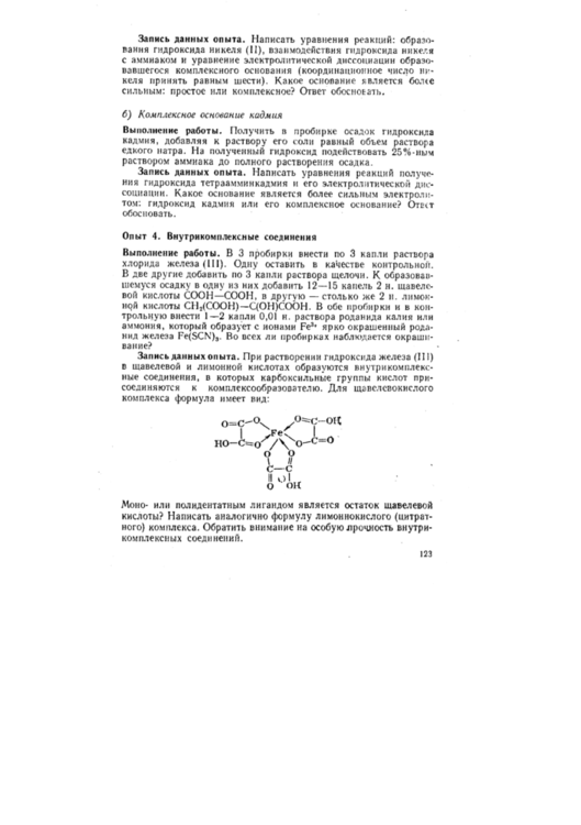

Во-первых, здесь нелепая формула лимонной кислоты, правильная формула здесь:
https://ru.wikipedia.org/wiki/Лимонная_кислота
Координироваться по железу цитрат-ион может по-разному,  вот на картинке наиболее типичный комплексный анион (первый).
См. примеры состава комплексных анионов:
https://en.wikipedia.org/wiki/Iron(III)_citrate
В твердом виде были структурно охарактеризованы довольно замысловатые цитраты железа, я когда-то интересовался этой темой, сейчас лень искать статьи.
Относительно роданида - я подозреваю, что в присутствии оксалата окрашивание будет, а в присутствии цитрата -нет, поскольку хелат гораздо прочнее. Но полностью не уверен, надо проверить на практике, или найти константы устойчивости оксалатного, цитратного и роданидного комплексов Fe(III).
