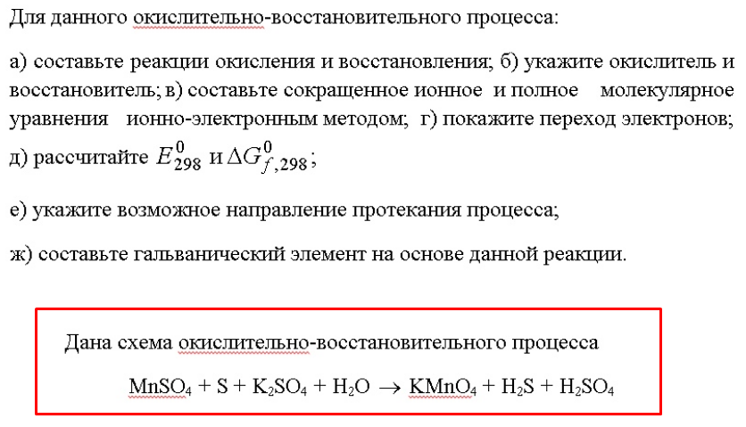

Всем здравушки. Очень нужна помощь с полуреакцией:
Нужна помощь, главным образом, с пунктом  "В", с самим электронно-ионным уравнением для окислителя и восстановителя соответственно. Со всем остальным, думаю, смогу разобраться самостоятельно, хоть и не без огромного затрата времени. Но вот с полуреакцией самой что писать понятия нет, с нейтральной средой не сталкивался, что там нужно добавлять к окислителю и восстановителю (OH- H+ или вообще H2O) с разных концов полуреакции понять не могу. Прошу просто написать саму полуреакцию. Хотя и отказываться от дальнейшей помощи по заданию тоже вряд ли буду, хотя бы для того, что бы себя проверить)
Я склоняюсь, что тут будет так:
 S(0) + 2H(+) +2e -> H2S (0)
Mn(+2) + 4H2O -5e -> MnO4(-) + 8H(+)
Но не знаю, прав ли я и как это проверить

5 минут назад, aversun сказал:
Эта реакция идет в другую сторону.
KMnO4 + H2S + H2SO4 → K2SO4 + MnSO4 + S + H2O
Я тоже об этом думал, но препод универа дал именно так и вот как быть. Спорить с ним?)

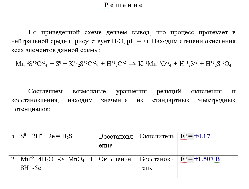

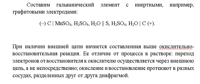

Господа. Возился часа два. Вроде на все пункты задачи ответил. Кому не лень, просто проверьте как и сколько сможете. Любым замечаниям буду рад:  5tl37lAIrgo.jpgYk1Tj6cOz48.jpg75FxIpqzxH0.jpg
2 часа назад, aversun сказал:
Согласно энергии Гиббса (и не только), реакция всё-таки должна протекать в обратную сторону. Спасибо)
8 минут назад, Сквозняк сказал:
откуда сера; почему сульфат, а не сульфидкислота только для среды?
Это не важно. Всё равно реакция обратная подразумевается как действительная
37 минут назад, Westar95 сказал:
Ну, это спор не о чем, реакция протекает так, как я написал
Потенциал Mn2+/MnO4- = +1.51, а у So/S2- всего лишь -0.48, т.е. окислитель она никакой, а вот восстановитель хороший. Именно по этому перманганат легко окисляет S2- до So, а вот в обратную сторону, ну ни как, даже если очень хочется. Да и в сети примеров таких навалом
Разве потенциал  So/Sне 0,17в? Хотя я видел в каких-то источниках, что там и 0,13 бывает. Хз
7 минут назад, aversun сказал:
Так я и не пытался спорить. Я же сам в этом и убедился во время вычислений, которые представил в скринах )
5 минут назад, Westar95 сказал:
+0,14 это So/H2S, но это ни как не меняет сути, с таки потенциалом это хороший восстановитель, но ни как не окислитель.
