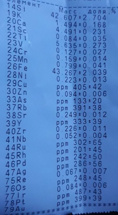

Olga589 Опубликовано 28 Января, 2019 в 13:33 Поделиться Опубликовано 28 Января, 2019 в 13:33 Здравствуйте.пожалуйста подскажите что за вещество,мелкая камнеобразная масса,сделали анализ в лабаратории,в нем содержится 27 элементов таблицы Менделеева,в лабаратории сказать что это не смогли...вот фото анализа Ссылка на комментарий
dmr Опубликовано 28 Января, 2019 в 13:34 Поделиться Опубликовано 28 Января, 2019 в 13:34 Ферросилиций С примесями https://ru.m.wikipedia.org/wiki/Дисилицид_железа 1 Ссылка на комментарий
Olga589 Опубликовано 28 Января, 2019 в 16:43 Автор Поделиться Опубликовано 28 Января, 2019 в 16:43 а дорогостоящий это материал?в его состав же входят драг металлы Ссылка на комментарий
mirs Опубликовано 28 Января, 2019 в 17:59 Поделиться Опубликовано 28 Января, 2019 в 17:59 Там очень мало драгметаллов, и это может быть ошибка прибора. Это не в приемке цветмета анализ? Ссылка на комментарий
Максим0 Опубликовано 28 Января, 2019 в 18:23 Поделиться Опубликовано 28 Января, 2019 в 18:23 (изменено) 4 часа назад, Olga589 сказал: Здравствуйте.пожалуйста подскажите что за вещество,мелкая камнеобразная масса,сделали анализ в лабаратории,в нем содержится 27 элементов таблицы Менделеева,в лабаратории сказать что это не смогли...вот фото анализа Если цифры по иридию верные, то переработка для его выделения может оказатся рентабельной... но для уточнения этого вам нужен не спектральный, а пробирный анализ именно на иридий. Если богатство иридием не подтвердится - то вам попался банальнейший ферросилиций. У меня к примеру в ХЧ белейшей трёхокиси мышьяка РФА-анализатор видит 0,3% золота - это просто глюк прибора. Изменено 28 Января, 2019 в 18:28 пользователем Максим0 1 Ссылка на комментарий
