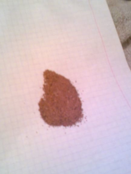

Немного фотографий результатов изысканий бы не помешало.

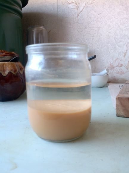

плохое качество камеры, лучше нет. Но по виду самая настоящая земля, цвет табачный, земляной, и черные вкрапления. Это получилось при сушке и прокаливании осадка. А сейчас вышлю осадок под раствором(не отфильтрованный еще).
И еще при добавлении к раствору сульфатов горячего раствора соды по каплям-сначала мелкие белые образования осадка, при этом раствор желтел, а под конец вообще покраснел! И при этом еще не было массового осадка, только когда я ливанул много соды-выпало много осадка и повалил углек..газ. Раствор изначально был с перекисью.
На тетрадном листке прямо песок какой-то. Цвет осадка в банке я бы жёлтым никак не назвал, цвет скорее светло-кирпичный (или цвет больного апельсина - не стесняйся в эпитетах).
Если в банке соль почвы, то белесоватое может быть гидроксидом люминия - при избытке щёлочи перейдёт в раствор, раствор слить с железа и осторожно нейтрализовать кислотой - снова выпадет, но уже белое.
Если в банке железный купорос, то белесоватое это железо 2, конечно, но как оно сохранилось в присутствии перекиси, хотя сколько там той перекиси...
