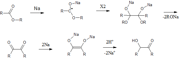

Azichka Опубликовано 18 Февраля, 2019 в 22:02 Поделиться Опубликовано 18 Февраля, 2019 в 22:02 Здравствуйте. Нашел одну реакцию и никак не могу в ней разобраться. 2RCOOR превращается в RC(O)CH(OH)R в присутствии натрия в эфире с дальнейшей обработкой водной кислотой. Какой эфир не уточняется. Я пытался решить и через энолизацию и через разложение простого эфира натрием при нагревании, но ничего не получилось. Реакция внешне очень похожа на бензоиновую, но на этом, как я понимаю, сходства кончаются. Будьте любезны, помогите разобраться. Ссылка на комментарий

yatcheh Опубликовано 19 Февраля, 2019 в 09:54 Поделиться Опубликовано 19 Февраля, 2019 в 09:54 11 час назад, Azichka сказал: Здравствуйте. Нашел одну реакцию и никак не могу в ней разобраться. 2RCOOR превращается в RC(O)CH(OH)R в присутствии натрия в эфире с дальнейшей обработкой водной кислотой. Какой эфир не уточняется. Я пытался решить и через энолизацию и через разложение простого эфира натрием при нагревании, но ничего не получилось. Реакция внешне очень похожа на бензоиновую, но на этом, как я понимаю, сходства кончаются. Будьте любезны, помогите разобраться. Сначала идёт восстановительная димеризация в альфа-дикетон, потом восстановление дикетона с образованием натриевой соли ендиола. При разложении водной кислотой ендиол перегруппировывается в кетол. Подобная реакция идет с хлорангидридами и натрием 6 часов назад, Nemo_78 сказал: . Вы бы хоть ссылочку на первоисточник кинули, а то сходу из Вашего объяснения даже с банальной стехиометрией не всё гладко... Ну, немножко коряво составлено предложение Превращается он в этот кетол после обработки водной кислотой. Меня тоже поначалу сбил с толку неизвестно откуда взявшийся водород. Ссылка на комментарий
Azichka Опубликовано 19 Февраля, 2019 в 23:06 Автор Поделиться Опубликовано 19 Февраля, 2019 в 23:06 Спасибо за объяснение. Ссылка на комментарий
