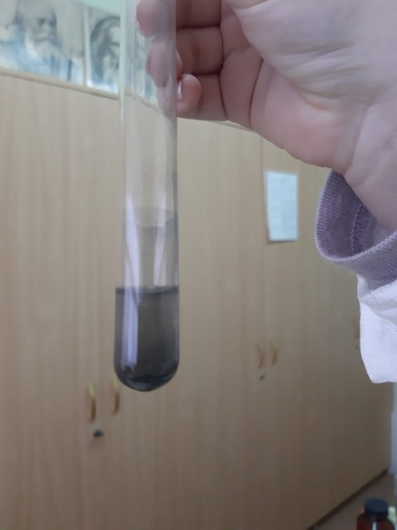

Anomaliya. 0 Опубликовано: 27 марта 2019 Рассказать Опубликовано: 27 марта 2019 Здравствуйте, срочно помогите. В школьной лаборатории решили провести качественный анализ, на вещества из баночки с красным фосфором, у которого разъело крышку от старости. Мы понимаем, что красный фосфор провзаимодействовал с влагой в воздухе и кислородом. Предположительно, должны образоваться фосфорные кислоты. Вот и решили сделать обычный качественный анализ на ортофосфорную кислоту. Отделили жидкость с банки и разбавили дистиллированной водой, потом отфильтровали её. Позже в эту предполагаемую кислоту добавили нитрат серебра, должен образоваться жёлтый осадок. Вроде всё должно было пройти хорошо, но не тут-то было. У нас образовался чёрный порошкообразных осадок!!! И это поставило нас в тупик, не понимаем, что за вещество, и как это произошло. Можно предположить, что были какие-то примеси, или же это была не кислота вовсе. Помогите пожалуйста, очень срочно нужно, не знаем что делать. На фото осадок осел. Ссылка на сообщение
Nachinayushchiy 39 Опубликовано: 27 марта 2019 Рассказать Опубликовано: 27 марта 2019 Может это сульфид Ссылка на сообщение
Anomaliya. 0 Опубликовано: 27 марта 2019 Автор Рассказать Опубликовано: 27 марта 2019 Было такое предположение, но откуда взяться сере в банке с отмокшим красным фосфором? Ссылка на сообщение
Paul_K 470 Опубликовано: 27 марта 2019 Рассказать Опубликовано: 27 марта 2019 Это серебро восстановилось до металла низшими фосфорными кислотами (H3PO2, H3PO3). Не говоря о том, что там и фосфин может быть, еще более сильный восстановитель. Ссылка на сообщение
Anomaliya. 0 Опубликовано: 27 марта 2019 Автор Рассказать Опубликовано: 27 марта 2019 Может быть Ссылка на сообщение
бродяга_ 2 029 Опубликовано: 27 марта 2019 Рассказать Опубликовано: 27 марта 2019 3 часа назад, Paul_K сказал: Это серебро восстановилось до металла возможно это не металл, а смесь азидов. может бахнуть при нагреве. с солями серебра надо по аккуратней к не известному осадку относится. Ссылка на сообщение
dmr 2 416 Опубликовано: 28 марта 2019 Рассказать Опубликовано: 28 марта 2019 6 часов назад, бродяга_ сказал: смесь азидов Откуда? Нитраты восстанавливаются в азиды?) Ссылка на сообщение
бродяга_ 2 029 Опубликовано: 28 марта 2019 Рассказать Опубликовано: 28 марта 2019 1 час назад, dmr сказал: Нитраты восстанавливаются в азиды?) промежуточным в моем случаи, судя по желтоватому цвету, вероятно был гипонитрид https://ru.wikipedia.org/wiki/Гипонитрит_серебра который при нагревании переходил в такой же серенький цвет, а потом литровая колба, в моих руках, разлетелась в дребезги... Ссылка на сообщение
