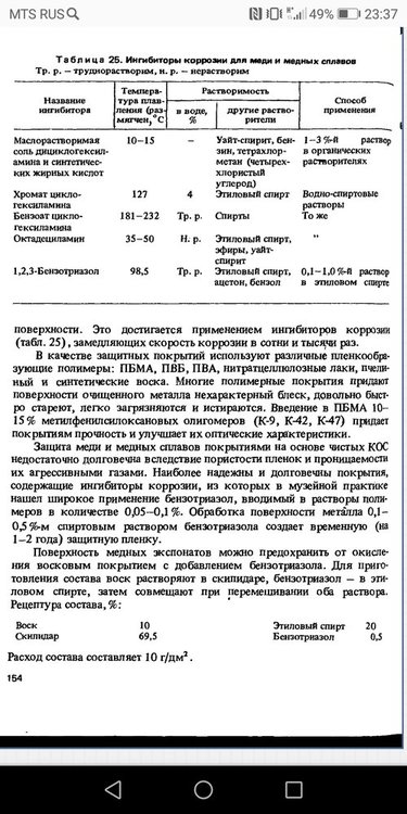

Аверсун приветствую вас, вот есть такая статейка не знаю как на простой язык перевести, там указанны смолы-основы которыми оьрабатывают и вот в них лоьавляют ингиьитор.

Да нет, не думаю, на страничке что я повесил выше есть составы но там как обычно - выбирай любой и смотри какой работает, выбирать не хочется - может кто юзает и пальцем ткнет и скажет - этот-.
Мне оно не надо, задался вопросом когда обезжиривал медный прокат который просто так и не обезжиривается как обычная чернуха, пленка защитная не даёт обезжирить чтоб аж до побежалости вот и задался вопросом - что так хорошо защищает и плохо смывается.
