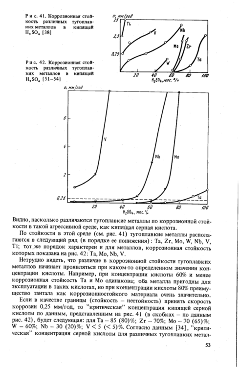

Ванадий раз в 100 лучше титана держит серную кислоту, только про посуду из него не слыхать... а ещё говорят VNi3 очень хорош - только количественных данных у меня нет.
7 часов назад, Максим0 сказал:
https://chem21.info/page/249089212142054195127008108165166018250067065170/
ванадий слишком дорогой для посуды.
... Но гораздо дешевле ниобия и тантала. По сравнению с молибденом и вольфрамом гораздо пластичней - что позволяет получить тонкую фольгу. Цирконий (как и титан) же когда хотят прокатать в биметалл со сталью, прокатывают с ванадиевой фольгой как разделительным слоем - что усложняет технологию.
