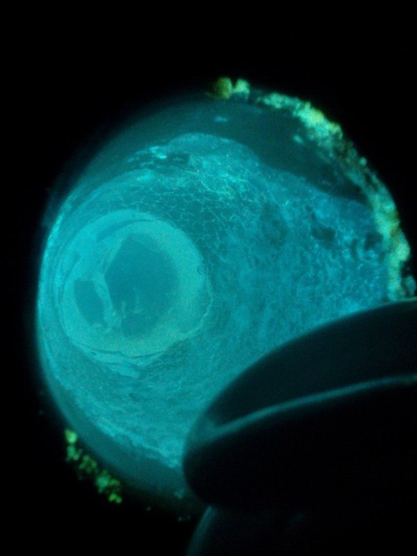

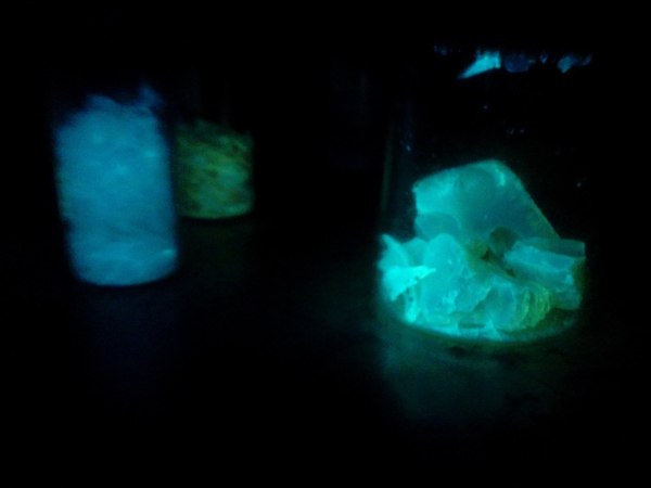

IZOTOP Опубликовано 12 Июля, 2019 в 13:54 Поделиться Опубликовано 12 Июля, 2019 в 13:54 Здарова народ! Нет нет, сегодня мы не будем добавлять уран в борную кислоту как в прошлый раз, сегодня хочу рассказать вам о своем старинном опыте получения всяких люминофоров на основе борной кислоты. И вот например простые кристаллы из борной кислоты и салициловой кислоты! Теперь о некоторых тонкостях, которые нужно знать, чтобы приготовить такие вот кристаллы: Борные люминофоры состоят собственно из борной кислоты, которая выступает как основа с добавлением различных органических соединений, выступающие как активаторы промежуточных соединений, образующихся при частичном обезвоживании борной кислоты. Эти люминофоры могут быть приготовлены как при сплавлении до 200°С, так и интенсивным высушиванием смеси под вакуумом при 100°С Эти пункты очень важны для выяснения общих свойств борных люминофоров и представляют следующий перечень: • Свечение активированной борной кислоты под ультрафиолетовым излучением происходит из-за присутствия следов органического материала. • Люминофор мог быть приготовлен с использованием самой борной кислоты, частично обезвоженной борной кислоты, так же, используя полностью обезвоженную её форму в качестве борного ангидрида - B2O3. • Самые лучшие и успешные результаты получены с использованием частично обезвоженными борными промежуточными соединениями, которые возникают при обезвоживании борной кислоты. • Люминофор быстро теряет свою способность к люминесценции, как при воздействии влаги находящейся в воздухе, так и при сильном обезвоживании - люминесценция у борного ангидрида намного более слабая, чем у частично обезвоженных продуктов борной кислоты. Полосы фосфоресценции при борной кислоте представляют собой полосы разделённые и имеющие много максимумов, но более размытые, чем, например, в затвердевшем жидком воздухе или этиловом спирте, где линейчатость спектра выступает резко. При этом, чем резче полоса и ближе по своему строению к линейчатому спектру, тем меньше влияние температуры, но как правило, борные люминофоры имеют весьма низкий температурный предел верхнего уничтожения флюоресценции и при повышенных температурах и изменение температуры в пределах нормальных условий не влияет на послесвечение. Обычно уже при +160°С все борные люминофоры не светят. Исключением являются лишь люминофоры с флуоресцеином и нафталевым ангидридом. Ссылка на комментарий
