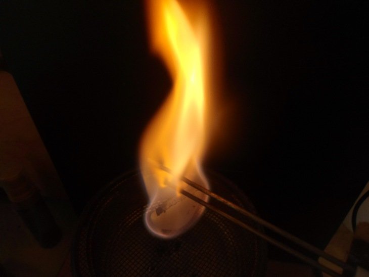

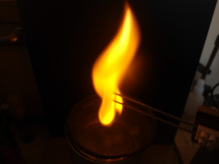

Шурик54 Опубликовано 13 Июля, 2019 в 13:06 Поделиться Опубликовано 13 Июля, 2019 в 13:06 Окрашивание пламени газовой горелки солями металлов — демонстрационный эксперимент, хорошо известный всем со школьной скамьи, но на этот раз у меня была иная задача: подтвердить возможность измерения электропроводности пламени, если таковая имеет место быть. Первый же эксперимент выявил недостатки, но подтвердил возможность измерения электропроводности пламени даже в отсутствии окрашивающих соединений. Недостаток следующий: нестабильность пламени из-за сквозняков, пульсаций и прочих внешних воздействий. Этот недостаток потребует создания конструкции, исключающей влияние всяких сквозняков. Во всяком случае, признаю условность первых результатов, но это совсем не мешает знакомству с ними. Первое, на что обратил внимание, так это появление проводимости по истечении некоторого времени. Иными словами проводимость, видимо, появляется по мере нагревания электродов и появления электронной эмиссии. По мере нагревания электродов вокруг каждого образуется ореол морковного цвета, эмиссионный поток стабилизируется, стало быть, появляется возможность измерений некоторой постоянной величины проводимости. Чем измерять - http://forum.xumuk.ru/topic/215706-сырость/Пару слов о методике измерений. Таблетку гексаметилентетрамина (ГМТА) помещаю на металлическую сетку.ли Сверху — электроды диаметром 1 мм из термостойкой стали, укреплённые при помощи разъёмов. После того как таблетка разгорится, измеряю частоту импульсов, которая пропорциональна проводимости. Всё «просто и сердито». Результаты измерений приведены в таблице 1. Таблица 1. Э Л Е К Т Р О П Р О В О Д Н О С Т Ь П Л А М Е Н И С в о й с т в а п л а м е н и П р о в о д и м о с т ь П р и м е ч а н и я М а т е р и а л Ц в е т S0* S1* ГМТА Св. голубой 0.002 0.156 - ГМТА + H3BO3 Св. голубой 0.01 0.06 - ГМТА+ K2CO3 Сиреневый 0.02 0.20 Модуляция 1 кГц ГМТА + NaHCO3 Жёлтый 0.03 0.380 Модуляция 1 кГц ГМТА+ Na Cl Жёлтый 0.04 0.240 - ГМТА + Cu Cl(OH) Сине-злёный 0.02 0.180 - */S0 - проводимость (мкСимменс) пламени в момент введения электродов, S1 - проводимость пламени (мкСимменс) с разогретыми электродами. Что просматривается в таблице? Во первых изначально пламя проводит электрический ток. Слабо, но проводит. После прогрева электродов проводимость существенно возрастает, по-видимому, из-за термоэмиссии, однако, сложно сказать, что окрашивающие атомы металлов участвуют в проводимости. Тому пример — борная кислота, которая при нагревании отдаёт осколки воды, но сама не излучает 2 H3BO3 +Q = B2O3 + 3H+ + 3OH- , на деструкцию молекул борной кислоты затрачивается много энергии, а на возбуждение атомов бора её уже не хватает. С другой стороны, атомы щелочных металлов, как и установил Роберт Вильгельм Бунзен, возбуждаясь, отдают энергию в виде кванта, но оставаясь в принципе нейтральными, не особенно участвуют в переносе зарядов. В общем, что-то там происходит, о чём умолчал старина Бунзен и особенно происходит на электродах ( морковное свечение ), да и в самом пламени: килогерцовая модуляция импульсов. Короче, есть над чем подумать, поразмышлять и применить свои незаурядные таланты. Успехов. P.S. Для особо отчаянных и мужественных парней могу предложить демонстрационный эксперимент под названием «Армагедон». Для этого необходимо подключить электроды к сети 220 вольт и поджечь таблетку ГМТА…… впечатления — супер!... 1 Ссылка на комментарий

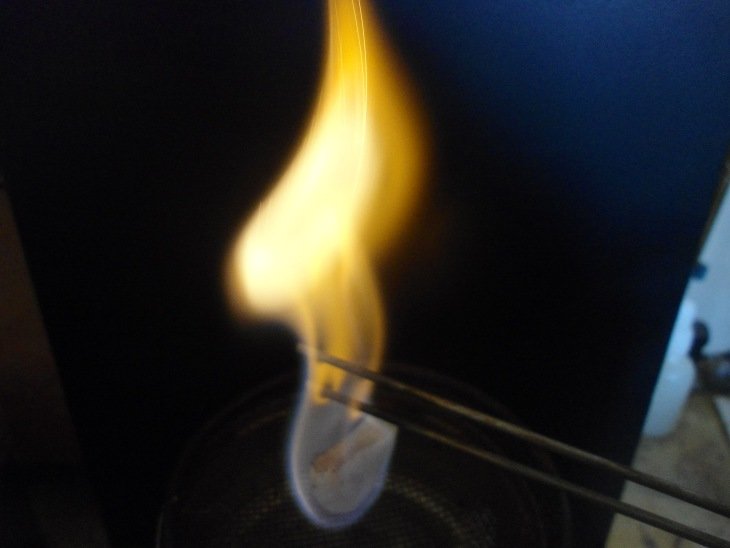

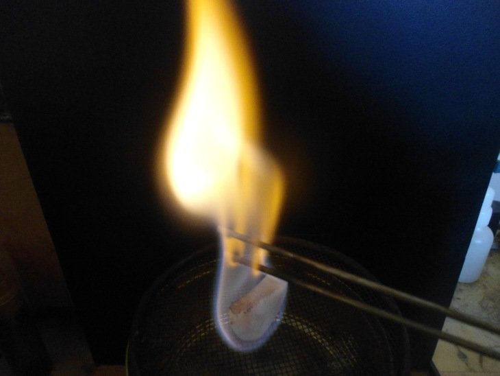

Шурик54 Опубликовано 15 Июля, 2019 в 15:44 Автор Поделиться Опубликовано 15 Июля, 2019 в 15:44 В 14.07.2019 в 12:50, Максим0 сказал: Цезий добавь - ещё выше проводимость станет. Привет. Сегодня взвесил 100 мг Cs4(Fe(CN)6) и аккуратно распределил его по поверхности таблетки ГМТА. Когда вся эта «архитектура» разгорелась Приступил к наблюдениям ГМТА + Cs4 Fe(CN)6 Бирюзовый 0.20 0.30 - Конечно цезий даёт окраску бледно-бирюзовую, однако она не очень выражена из-за (возможно) цианов. Главное, что существенного увеличения проводимости не отмечается. Дополнительная проводимость появляется сушественно раньше формирования морковной области(!). Так что пробоя, как в «армагедоне», не получилось Ссылка на комментарий
