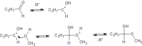

Ekot Опубликовано 15 Августа, 2019 в 15:32 Поделиться Опубликовано 15 Августа, 2019 в 15:32 (изменено) На Решу ЕГЭ попалось задание, в котором надо было выбрать вещества, реагирующие с бутаналем. В ответах стоит, что бутаналь реагирует с метанолом. Раньше ничего о подобной реакции не слышала, поэтому стала искать в интернете, какие продукты могут быть. Выяснилось, что получаются полуацетали... Скажите, пожалуйста, что это такое и по какому механизму идет реакция. Изменено 15 Августа, 2019 в 15:33 пользователем Ekot 1 Ссылка на комментарий

yatcheh Опубликовано 15 Августа, 2019 в 16:58 Поделиться Опубликовано 15 Августа, 2019 в 16:58 (изменено) 1 час назад, Ekot сказал: На Решу ЕГЭ попалось задание, в котором надо было выбрать вещества, реагирующие с бутаналем. В ответах стоит, что бутаналь реагирует с метанолом. Раньше ничего о подобной реакции не слышала, поэтому стала искать в интернете, какие продукты могут быть. Выяснилось, что получаются полуацетали... Скажите, пожалуйста, что это такое и по какому механизму идет реакция. C3H7-CHO + CH3-OH <--(H+)--> C3H7-CH(OH)-O-CH3 Электрофильное присоединение. Катализатор - кислота. Присоединение второй молекулы спирта (с отщеплением воды) даёт полный ацеталь C3H7-CH(OCH3)2 1 час назад, serotonin сказал: CH3-CH2-CH2-CHO + HO-CH3====> CH3-CH2-CH2-CH2O-CH3. Гидроксил у вас пропал. Получился простой эфир Изменено 15 Августа, 2019 в 17:01 пользователем yatcheh 1 Ссылка на комментарий
