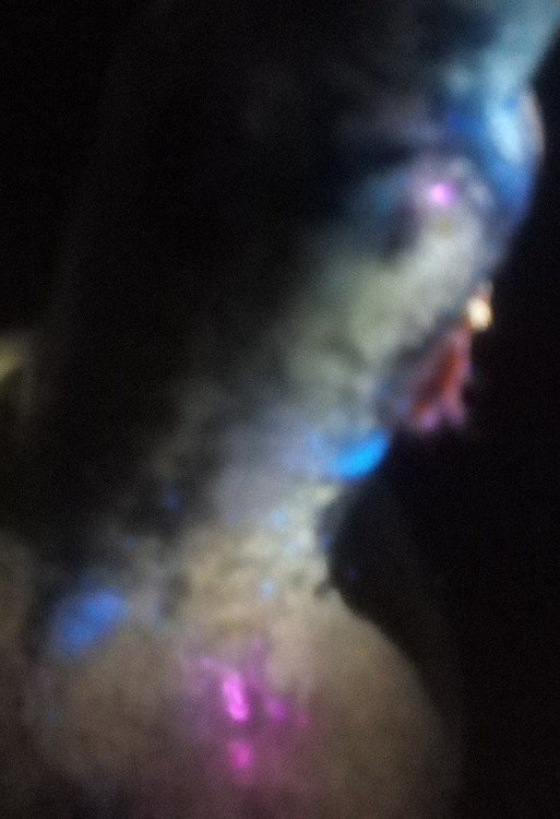

Небольшой кусочек, массы,раздробленный и промытый на фильтре,дистиллированной водой,в свете УФ фонарика.

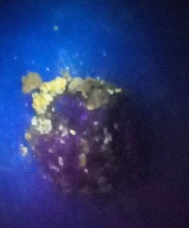

А вот , застывшая масса на колбе, имеет интересные пятна в УФ
