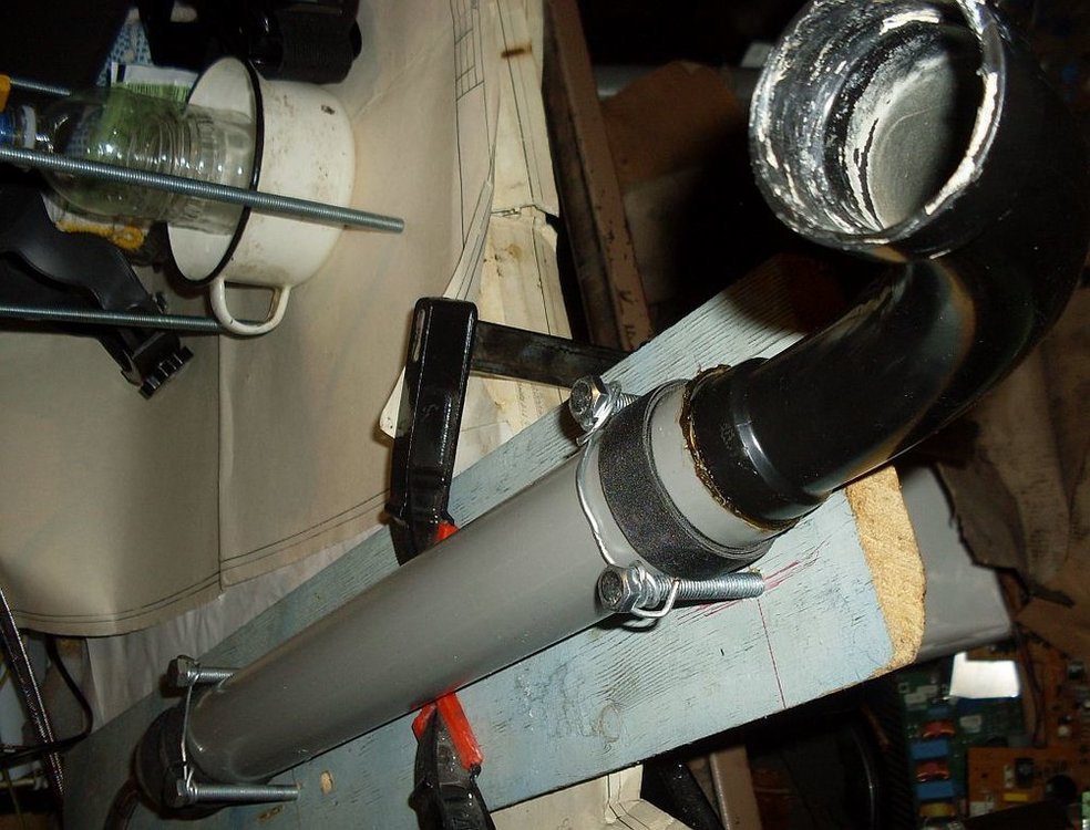

himhim66 0 Опубликовано: 11 октября 2019 Автор Рассказать Опубликовано: 11 октября 2019 1 час назад, St2Ra3nn8ik сказал: Я вот себе для опытов такой купил а я себе такой сделал.делал по этому видео, только у меня трубы 40 и 50 мм и длинее получился Ссылка на сообщение
St2Ra3nn8ik 1 151 Опубликовано: 12 октября 2019 Рассказать Опубликовано: 12 октября 2019 20 часов назад, himhim66 сказал: а я себе такой сделал.делал по этому видео, только у меня трубы 40 и 50 мм и длинее получился На поиграться с неглубоким разрежением хватит, но не для изготовления ЭВП. Кстати, моим насосом, что по ссылке, тоже без высоковакуумника и геттера нужный для радиолампы вакуум не получить. Я с его помощью смог интереса ради сделать лишь аргоновую лампу (аналог неоновой), и то, пришлось 3 раза откачанный объём продуть чистым аргоном от остатков воздуха (за неимением нужной арматуры для изготовления ламп: натекателей и пр., уйму аргона на эту лампу спустил), а потом довести вакуум до нужной величины, и отпаять. Ссылка на сообщение

himhim66 0 Опубликовано: 12 октября 2019 Автор Рассказать Опубликовано: 12 октября 2019 35 минут назад, St2Ra3nn8ik сказал: Ваш насос, в лучшем случае даст 70-100 торр. думаю что сейчас выдаст около 20, так как после примерно 10 качков воздух из выходного отверстия выходит очень мало - примерно 1 см от общей 35 сантиметровой длины трубы. а если модернизировать то думаю 1-3 мм сделать. 40 минут назад, St2Ra3nn8ik сказал: Прочитайте справочник, что я вам выложил - многие вопросы отпадут. я скачал и быстро просмотрел, думаю походу практических опытов будет полезен, спасибо 41 минуту назад, St2Ra3nn8ik сказал: Не только получение, но и поддержание такого вакуума нетривиальная техническая задача. я это понимаю поэтому надеюсь что остатки водорода сами диффундируют из лампы. нехватает практических наглядных видео где делают лампы и испытывают их. мне пока непонятно что именно плохого будет в лампе если там к примеру останется немного водорода. Ссылка на сообщение
