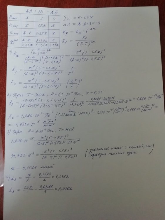

Здравствуйте!
Подскажите пожалуйста верно ли определена размерность Kp и K:al:
Условие задачи:
Газообразные вещества А и Б реагируют с образованием газообразного вещества В (2А+3Б=2В).
1. Выразите константы равновесия Kp и Kc через равновесное количество вещества В, равное x, если исходные вещества А и Б взяты в стехиометрических количествах при общем давлении в системе P и температуре T, К.
2. Рассчитайте Kp и Kc при 300 К, если Р = 7,5·104 Па, x = 0,45.
3. Вычислите равновесное количество вещества В при давлении в системе, равном 3·104 Па и Т = 300 К.
4. Рассчитайте степень превращения веществ А и Б при T = 300 К.
