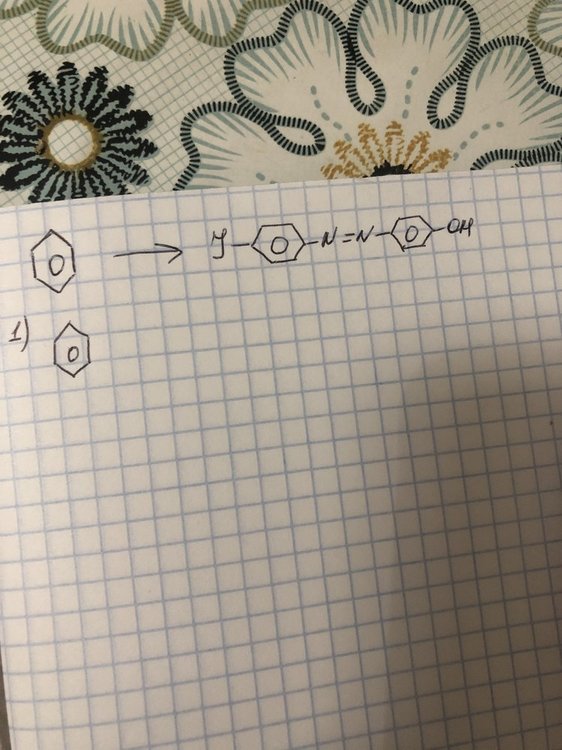

Реакции диазотирование
Тянчик
Бенол хлорируем в присут. FeCl3, получаем хорбензол. Его гидролизуем раствором NaOH при нагревании под давлением, получаем фенол.
Бензол нитруем в нитробензол, его восстанавливаем цинком в соляной к-те в анилин. Анилин иодируем иодом в присутсвиии NaHCO3, получаем пара-иоданилин. Его диазотируем HNO2 и сочетаем с фенолом. Получаем искомое :)
