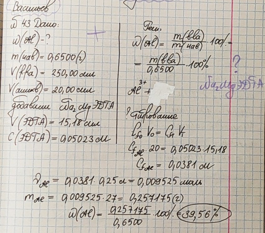

BauVictoria Опубликовано 15 Ноября, 2019 в 05:30 Поделиться Опубликовано 15 Ноября, 2019 в 05:30 Определить массовую долю алюминия в сплаве, если после растворения навески массой 0,6500 г его и удаления мешающих элементов объем раствора довели до 250 мл, к 20,00 мл этого раствора добавили Na2MgЭДТА и оттитровали 15,18 мл 0,05023 М ЭДТА. Вопрос: задачу решила, но не пойму, сам происходящий здесь процесс, зачем добавляется Na2MgЭДТА и как можно схематично записать происходящие реакции? Al3+ +Y4- Ссылка на комментарий
aversun Опубликовано 15 Ноября, 2019 в 06:52 Поделиться Опубликовано 15 Ноября, 2019 в 06:52 Ma2MgEDA + Al3+ = NaAlEDTA + Mg2+ + Na+ А дальше титруют магний Ссылка на комментарий

BauVictoria Опубликовано 21 Мая, 2020 в 07:11 Автор Поделиться Опубликовано 21 Мая, 2020 в 07:11 15.05.2020 в 12:08, aleksandrovnangd сказал: Буду вам очень признательна! Держите:) Ссылка на комментарий
