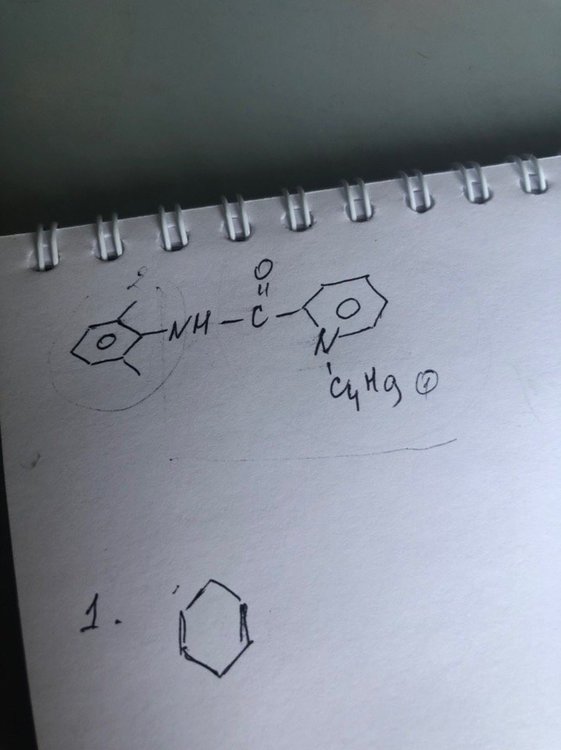

Тянчик Опубликовано 28 Ноября, 2019 в 07:22 Поделиться Опубликовано 28 Ноября, 2019 в 07:22 (изменено) Изменено 28 Ноября, 2019 в 07:42 пользователем Тянчик Ссылка на комментарий

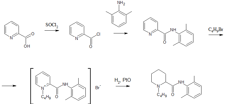

yatcheh Опубликовано 28 Ноября, 2019 в 11:33 Поделиться Опубликовано 28 Ноября, 2019 в 11:33 (изменено) 5 часов назад, Тянчик сказал: Изменено 28 Ноября, 2019 в 12:28 пользователем yatcheh Ссылка на комментарий

Paul_K Опубликовано 28 Ноября, 2019 в 12:17 Поделиться Опубликовано 28 Ноября, 2019 в 12:17 У бупивакаина кольцо с азотом гидрированное вообще-то. Ссылка на комментарий
yatcheh Опубликовано 28 Ноября, 2019 в 12:18 Поделиться Опубликовано 28 Ноября, 2019 в 12:18 (изменено) 28 минут назад, Инфинити сказал: Мне вот интересно, с каких букварей вы это берете, или глядя на патент, рисуете формулы? У Вартаняна только словами описание синтеза. Глядя на патент - не интересно Впрочем, тут я сжульничал - синтез ксилидина взял из википедии. Но что-то он мне не нравится. Лучше по-проще сделать, типа - "коммерчески доступные реагенты" 10 минут назад, Paul_K сказал: У бупивакаина кольцо с азотом гидрированное вообще-то. Да? Ну, мне что нарисовали - то и синтезировал. Хотя, да, на рисунке противоиона к четвертичному пиридинию не хватает. Одной стадии не хватало Изменено 28 Ноября, 2019 в 12:28 пользователем yatcheh Ссылка на комментарий

yatcheh Опубликовано 28 Ноября, 2019 в 12:31 Поделиться Опубликовано 28 Ноября, 2019 в 12:31 (изменено) 3 минуты назад, Инфинити сказал: И все таки, откуда? Из общих соображений 2-пиколиновая кислота доступна, 2,6-ксилидин тоже продукт большой химии, а слепить их вместе и проалкилировать пиридин не сложно. Ага, у Вартаняна тоже самое нарисовано. Значит я угадал Изменено 28 Ноября, 2019 в 12:33 пользователем yatcheh Ссылка на комментарий
