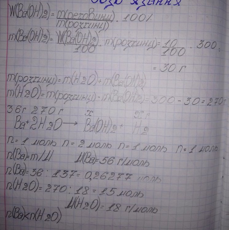

В 300 г раствора барий гидроксида с массовой долей растворенного вещества 10% поместили 36 г бария. Определите массовую долю щелочи в полученном растворе.
Заранее спасибо.

Пишите реакцию и свои соображения.
Все правильно, молодец!
Только не пиши так много лишних цифр - вполне достаточно 3-х - 4-х
w(Ba(OH)2) = 74,93/335,5 = 0,223 = 22,3% - вполне достаточная точность для большинства задач
