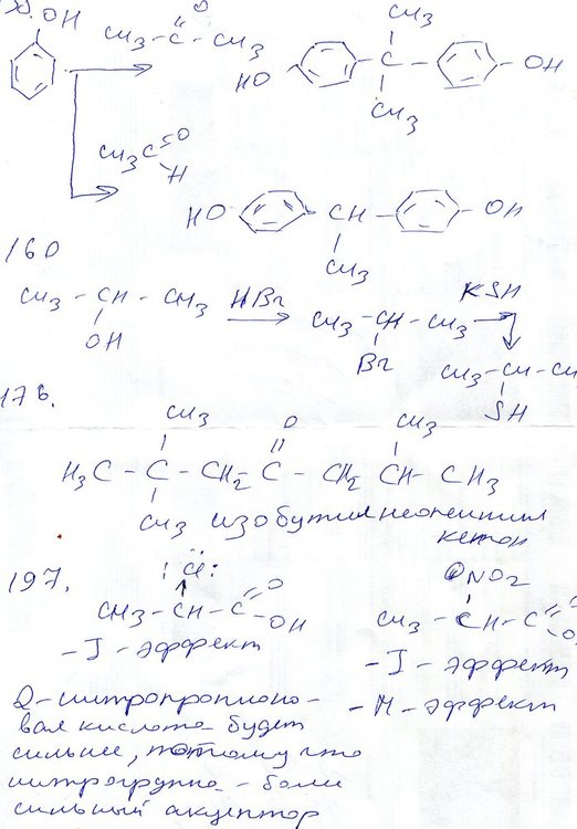

Анна0300 Опубликовано 13 Апреля, 2020 в 19:15 Поделиться Опубликовано 13 Апреля, 2020 в 19:15 138. Напишите уравнения реакций конденсации фенола с ацетоном и уксусным альдегидом. 160. Получите любым способом пропантиол-2. 176.как по другому назвать 2,2,6 триметил гептанон 4 178. Напишите структурные формулы, покажите распределение электронной плотности (δ+ , δ- ) и назовите электронные эффекты, которые будут проявляться в молекулах следующих соединений: ж) хлорацетон; 197.Какие электронные эффекты проявляются и какая кислота является более сильной в следующих парах: г) 2-хлорпропионовая и 2-нитропропионовая Ссылка на комментарий
romansemenov Опубликовано 13 Апреля, 2020 в 20:15 Поделиться Опубликовано 13 Апреля, 2020 в 20:15 Ссылка на комментарий
Анна0300 Опубликовано 13 Апреля, 2020 в 20:16 Автор Поделиться Опубликовано 13 Апреля, 2020 в 20:16 Спасибо большое вам)) Ссылка на комментарий

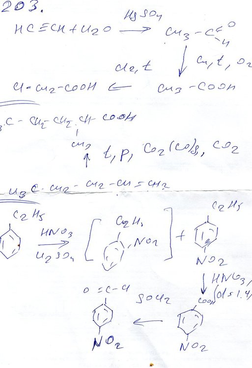

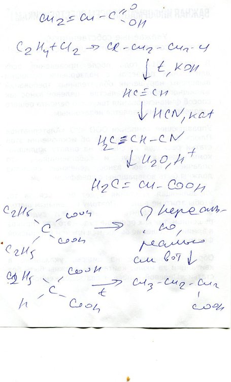

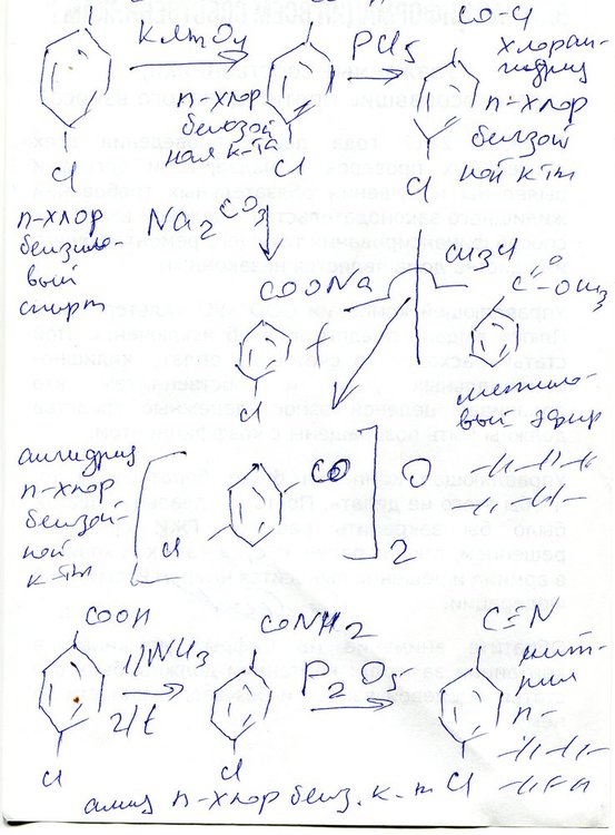

Анна0300 Опубликовано 13 Апреля, 2020 в 20:22 Автор Поделиться Опубликовано 13 Апреля, 2020 в 20:22 198.Исходя из спирта к) п-хлорбензилового получите кислоту, содержащую такое же, как и в исходном спирте, количество углеродных атомов, а также ее ангидрид, хлорангидрид, амид, нитрил и метиловый эфир. Все соединения назовите. 201. Используя только неорганические реагенты, предложите схему получения е) акриловой кислоты из этилена 202. Исходя из диэтилмалонового эфира, получите б) изомасляную кислоту; 203. Используя ацетилен в качестве исходного вещества и только неорганические реагенты, получите ж) хлоруксусную кислоту; 204. Напишите полное уравнение реакции оксосинтеза, с помощью которой можно получить следующие кислоты: к) 2-метилпентановую. 207. Исходя из этилбензола, предложите схему синтеза м) п-нитробензоилхлорида; Ссылка на комментарий
romansemenov Опубликовано 13 Апреля, 2020 в 20:35 Поделиться Опубликовано 13 Апреля, 2020 в 20:35 Ссылка на комментарий
Анна0300 Опубликовано 13 Апреля, 2020 в 20:37 Автор Поделиться Опубликовано 13 Апреля, 2020 в 20:37 (изменено) Спасибо Изменено 13 Апреля, 2020 в 20:42 пользователем Анна0300 Ссылка на комментарий
romansemenov Опубликовано 13 Апреля, 2020 в 20:53 Поделиться Опубликовано 13 Апреля, 2020 в 20:53 Ссылка на комментарий
romansemenov Опубликовано 13 Апреля, 2020 в 21:03 Поделиться Опубликовано 13 Апреля, 2020 в 21:03 43 минуты назад, Анна0300 сказал: 198.Исходя из спирта к) п-хлорбензилового получите кислоту, содержащую такое же, как и в исходном спирте, количество углеродных атомов, а также ее ангидрид, хлорангидрид, амид, нитрил и метиловый эфир. Все соединения назовите. 201. Используя только неорганические реагенты, предложите схему получения е) акриловой кислоты из этилена 202. Исходя из диэтилмалонового эфира, получите б) изомасляную кислоту; 203. Используя ацетилен в качестве исходного вещества и только неорганические реагенты, получите ж) хлоруксусную кислоту; 204. Напишите полное уравнение реакции оксосинтеза, с помощью которой можно получить следующие кислоты: к) 2-метилпентановую. 207. Исходя из этилбензола, предложите схему синтеза м) п-нитробензоилхлорида; изомасляную кислоту невозможно из диэтилмалонового эфира получить возможно из метилэтилмалонового эфира Ссылка на комментарий
Анна0300 Опубликовано 13 Апреля, 2020 в 21:22 Автор Поделиться Опубликовано 13 Апреля, 2020 в 21:22 14 минут назад, romansemenov сказал: изомасляную кислоту невозможно из диэтилмалонового эфира получить возможно из метилэтилмалонового эфира Спасибо, осталось 207 и 202)) если сможете помогите пожалуйста Ссылка на комментарий
romansemenov Опубликовано 13 Апреля, 2020 в 21:25 Поделиться Опубликовано 13 Апреля, 2020 в 21:25 изомасляную кислоту невозможно из диэтилмалонового эфира получить возможно из метилэтилмалонового эфира анна.я лоханулся это возможно решение я выложил Ссылка на комментарий
