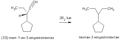

Как определить соединение с тройной связью и S-изомером?
 Помогите, пожалуйста, что за соединение??
Вроде на конце тройная связь, но как тогда получается S изомер
Изменено пользователем REMBER
Терминальный оптически активный  алкин при гидрировании превращается в оптически неактивный алкан :)
Ох, точно, что-то я совсем затупила, спасибо))
