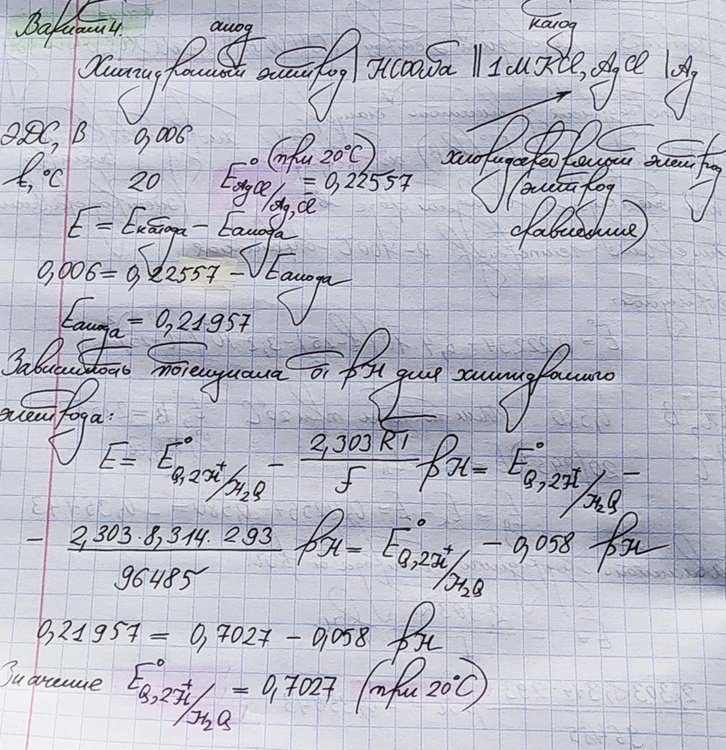

Добрый день, пожалуйста, можете проверить решение задачи? Дана электрохимическая цепь (элемент). Значение ЭДС 0,006 В, температура 20°С. Ниже на фото мой расчет. С ответом сошлось не совсем

Возможно дело в стандартном потенциале для хингидронного электрода, который в разных источниках дается по разному. Например в вики для 20С - 0,6955 В, что дает рН=8

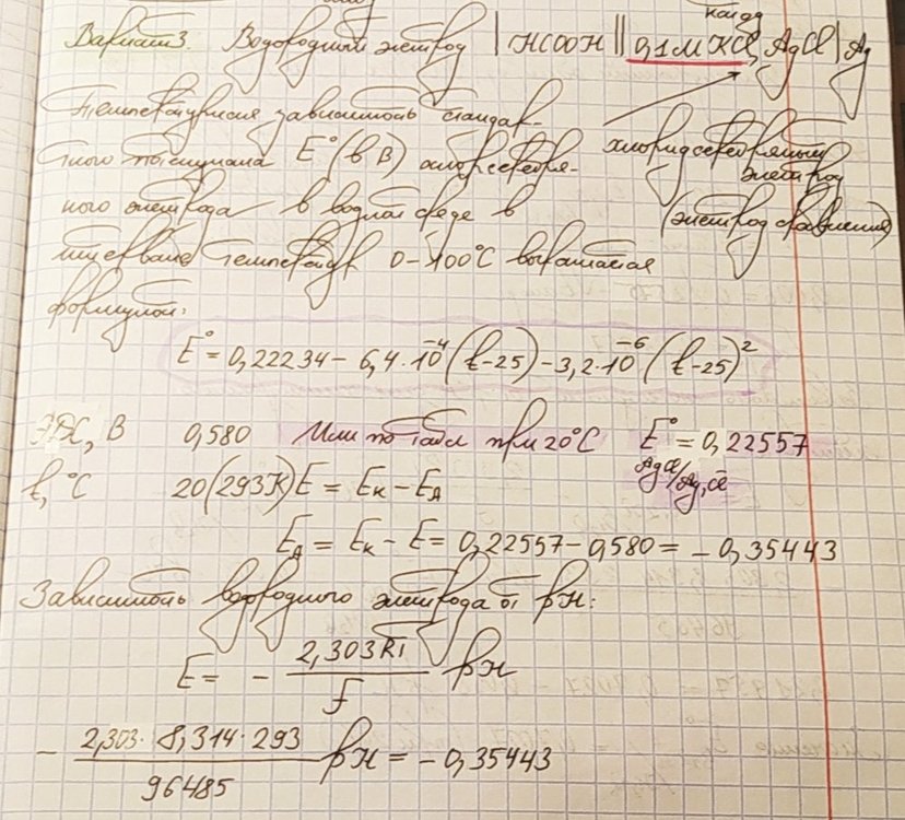

Спасибо! Мне тоже, кажется, дело в этом. Вот ещё похожая задача. Здесь ответ кардинально не сошелся. Не пойму, ошибка в задачнике или в моем решении. Не могли бы вы, пожалуйста, посмотреть? Значение ЭДС 0,580, температура 20°С
