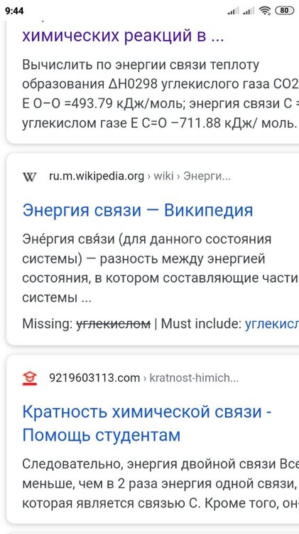

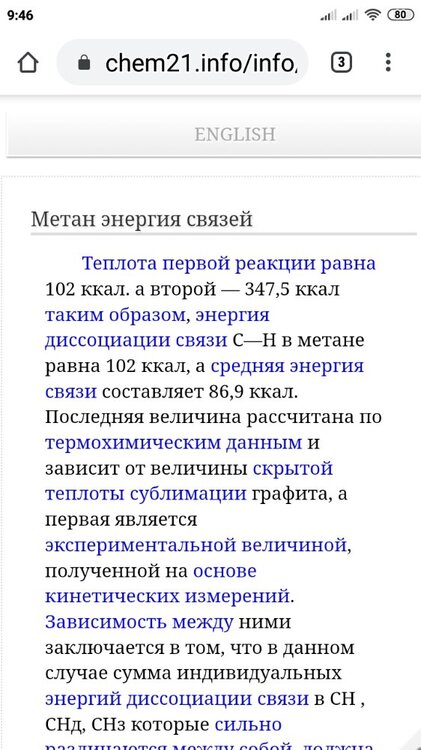

Энергия двойной связи С=О 712кдж/моль,т.е разрыв одной связи, надо понимать 356кдж/моль
Энергия связи С-Н в метане 87ккал=365кдж/моль ,энергия разрыва связи С-Н,  как написано 102ккал=428кдж/моль
Так что теперь из этого следует, объясните?
