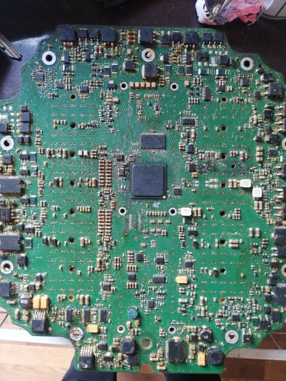

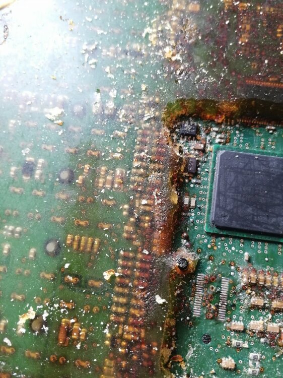

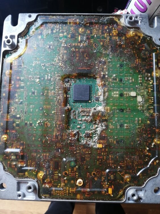

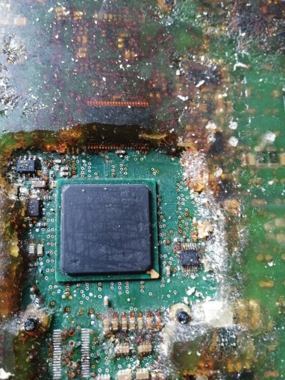

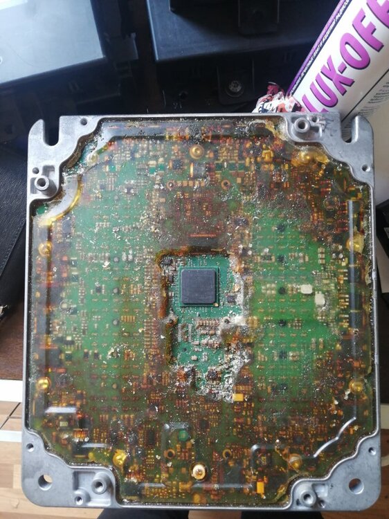

Здравствуйте!Нужна помощь, чем можно растворить силиконовый или на него похожий компаунд .Есть электронный блок управления двигателем, он полностью залит компаундом , для его ремонта требуется удалить этот компаунд иначе при нагреве платы данный компаунд отдирает мелкии элементы с платы, механичиски это сделать можно но очень долго .

Пытался как-то убрать подобный компаунд с блока управления стиральной машины. Похоже он не растворяется ни в чем, но набухает (какой-то растворитель использовал, уже не помню) и тогда его убирать проще и безопасней.
