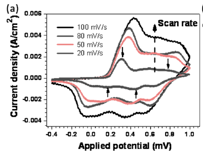

Доброго времени суток. Помогите пожалуйста разобраться со статьёй. Здесь рассчитывают удельную ёмкость из кривых ЦВА по формуле image.png.e19a0ba5d2229c0b890ff9048c707e97.pngгде i - средний катодный ток, r - скорость сканирования, m - масса активного материала. В итоге получают Cs=435 F/g. Про скорость сканирования и массу активного материала понятно, а вот как рассчитать средний катодный ток? И вот здесь же рассчитывают удельную ёмкость из кривых разряда-заряда по другому графику с помощью формулы image.png.4ccb393aedea10a3dbaaec9629757244.png, где i - ток заряда-разряда, Δt - время разряда, ΔV -  разность потенциала, m - масса активного материала. Исходя из этой кривой, получаем Cs=446 F/g. Здесь я так понимаю ΔV = 0.7, Δt определим по графику (от верхнего пика до нижнего), с массой снова понятно всё, а вот i=1 mA/cм2 ? Спасибо большое заранее.
