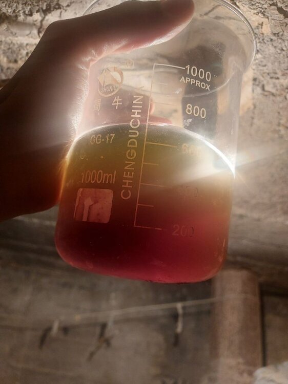

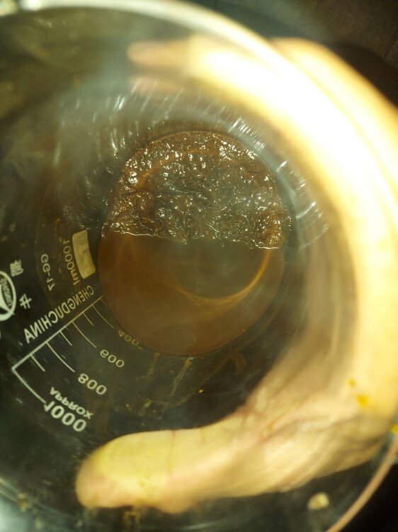

AnonSn0w 0 Опубликовано: 23 февраля Рассказать Опубликовано: 23 февраля Растворил значит золотосодержащую породу в ЦВ, анализ не делал, но камень с золотого рудника где работает завод! Как вытащил не спрашивайте. Раздробил камень но не помыл (косяк). Вылил случайно Я очень много азотки! Решил выпарить до суха чтобы избавиться от озотки, получился как обгорелый кисель с солью но, перед этим раствор с золотом фильтровал по несколько раз так как на дне оседала муть белая. Добавил ещё чуточку соляной, прогрел и соскреб всё. Через сутки на дне собрался осадок коричневый, воду слил отдельно а осадок оставил. Ещё раз прогрел раствор с осадком добавил горячий железный купорос, раствор поменял цвет с коричнего в черную, утром уже нет осадка, хлопя не выпали а цвет то черный то тёмно-зелёный. Думаю раствор грязный. Как быть дальше? Заранее спасибо Цитата Ссылка на сообщение
Вадим Вергун 966 Опубликовано: 23 февраля Рассказать Опубликовано: 23 февраля 13 минут назад, AnonSn0w сказал: Растворил значит золотосодержащую породу в ЦВ, анализ не делал, но камень с золотого рудника где работает завод! Как вытащил не спрашивайте. Вообще ни о чем не говорит. Может ты отвалов или пустой породы набрал. Вон на том же Нагольном кряже рядом расположено несколько десятков кварцевых жил, однако в большей части золота - чуть больше кларка, а в некоторых 20г/т. Не может золото в такой бурде обратно раствориться, то гидроксиды железа были. Цитата Ссылка на сообщение
Begemot_555 64 Опубликовано: 23 февраля Рассказать Опубликовано: 23 февраля Пирит? Цитата Ссылка на сообщение
AnonSn0w 0 Опубликовано: 23 февраля Автор Рассказать Опубликовано: 23 февраля 2 часа назад, Вадим Вергун сказал: Вообще ни о чем не говорит. Может ты отвалов или пустой породы набрал. Вон на том же Нагольном кряже рядом расположено несколько десятков кварцевых жил, однако в большей части золота - чуть больше кларка, а в некоторых 20г/т. Не может золото в такой бурде обратно раствориться, то гидроксиды железа были. Не исключено. А что если нет? Что можете предлогать в таком случае? Прошу вас помочь если можете. Попробуем что от этого выйдет. Чисто профессиональный интерес 45 минут назад, Begemot_555 сказал: Пирит? Не исключено. А что если нет? Сегодня, осадки пропали, хотя до этого добавил железный купорос. Был черным Цитата Ссылка на сообщение
Begemot_555 64 Опубликовано: 23 февраля Рассказать Опубликовано: 23 февраля Нате вам технологию - тренируйтесь. Правда с гидразином чуть быстрее но и эта вполне рабочая Для химического рафинирования годятся любые отходы, содержащие золото. Таким сырьём служат электрические контакты, полупроводниковые приборы (микросхемы, диоды, транзисторы,конденсаторы, реле), радиолампы, электронно-лучевые приборы и.т.д. При рафинировании золотосодержащего сырья прежде всего отделяют из общей массы включения, содержащее железо, с помощью обычного магнита, так как переработка сырья, содержащего железо, требует иной технологии. Если отделить от сырья железо магнитным способом невозможно, например, в составе полупроводниковых приборов, то железосодержащее сырье обрабатывается концентрированной соляной кислотой или серной кислотой до растворения металлического железа и его соединений. После отделения железа сырьё, в основном, представляет собой смесь сплавов меди, цинка, олова, серебра и других металлов. Для растворения смеси применяют 30—40 % азотную кислоту; процесс проводят до того состояния, когда при внесении новых порций кислоты и при нагреве перестаёт выделяться диоксид азота. При этом все сливы помещаются в отдельную ёмкость, отстаиваются и аккуратно декантируются, в осадок выпадает золото, унесённое во время слива отработанной кислоты. После декантации в раствор вливается насыщенный раствор поваренной соли, при этом хлорид серебра выпадает в осадок. В декантированный осадок, содержащий золото, прибавляется концентрированная соляная кислота, (в расчёте 20 мл кислоты на 1 мл осадка). Раствор с осадком нагревается до кипения, и туда осторожно добавляют концентрированную азотную кислоту по каплям. Завершение прибавления азотной кислоты определяют по окончанию обильного выделения окислов азота. Раствор упаривают досуха 3 раза, прибавляют после каждого упаривания соляную кислоту. Раствор фильтруют, и к фильтрату приливают при нагревании насыщенный раствор сульфата железа(II). Золото выделяется из раствора в виде крупного хорошо фильтрующегося осадка коричневого цвета. Осадок фильтруют, и на фильтре хорошо промывают большим количеством воды. Осадок переносят в стакан и кипятят с концентрированной азотной кислотой для полного удаления железа, меди и серебра. Остаток фильтруют, промывают водой, сушат, и сплавляют с натриевой селитрой и бурой. Золотая пыль сплавляется в слиток, называемый «корольком». Королёк металла состоит из золота с чистотой 99,95 %. Цитата Ссылка на сообщение
Вадим Вергун 966 Опубликовано: 23 февраля Рассказать Опубликовано: 23 февраля (изменено) 33 минуты назад, AnonSn0w сказал: Не исключено. А что если нет? Изменено 23 февраля пользователем Вадим Вергун Цитата Ссылка на сообщение

злой777 19 Опубликовано: 23 февраля Рассказать Опубликовано: 23 февраля (изменено) Зачем тебе ЦВ... Если уж солянка есть и ничем другим нехочеш растворять Попробуй хлорировать... Тоесть белизну подливать в солянку вовремя растворения Потом порошком медным цементируй и тогда азотку используй И породу прокали... Изменено 23 февраля пользователем злой777 Цитата Ссылка на сообщение
AnonSn0w 0 Опубликовано: 23 февраля Автор Рассказать Опубликовано: 23 февраля (изменено) Смотрю на раствор, чешу голову и ХЗ как дальше быть. Ну реально вы бы помогли товарищу по несчастью. Советом, подзотыльником хоть чем. Мне надо из этой бурды вытащить ЗЛО и усё! Какие действия до этого делал выше указал а дальше надеюсь на добрых химиков Изменено 23 февраля пользователем AnonSn0w Цитата Ссылка на сообщение
злой777 19 Опубликовано: 23 февраля Рассказать Опубликовано: 23 февраля 9 минут назад, AnonSn0w сказал: Смотрю на раствор, чешу голову и ХЗ как дальше быть. Ну реально вы бы помогли товарищу по несчастью. Советом, подзотыльником хоть чем. Мне надо из этой бурды вытащить ЗЛО и усё! Какие действия до этого делал выше указал а дальше надеюсь на добрых химиков Если спйор руду... То учти что там может быть пару грам на тонну Надо концентрировать... ЦВ-плохая идея Попробуй сделать спектральный анализ образцов...(Обзорный) Так поймеш что там....ато-золото,золото,...а там платиноидов тьма... Цитата Ссылка на сообщение
