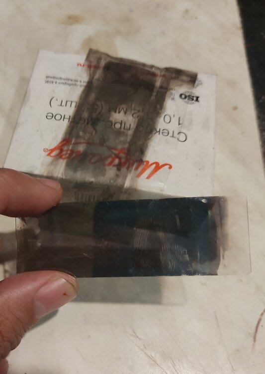

В принципе я сейчас сделал этот вариант
https://melscience.com/RU-ru/articles/eksperiment-serebryanoe-zerkalo/
нормально вышло. Не знаю как насчет зеркала (передержал возможно. оставил на час так как через 10 минут ничего не было) и стекло покрывал с двух сторон. но результат получил какой хоел. Смысл его был в том. что мне нужно получить токопроводящий слой на поверхности.
При этом подготовленное стекло конечно лучше все нанесло, чем не подготовленное. Так что поверхность я подготавливаю.
Я искал готовый рецепт с пропорциями, чтобы как раз не химичить с точной инструкцией.
В общем пока остановился на варианте, который привел выше. Попробую его с силиконовой мембраной. Если все ок, то пока воспользуюсь им. Мне по сути просто проверить показания графика, чтобы понять все ли верно. Далее я все равно буду использовать напыление ITO.
Если есть еще вариант создания токопроводящего слоя на силиконе (кроме напыления), то буду благодарен за ссылку. Гальванику использовать не могу, так как мне нужно чтобы было хотя бы частично прозрачным.

На верхнем фото стекло без подготовки, на нижнем с подготовкой. Правда передержал, но зато не стирается и проводит хорошо.
Предварительно попробовал снова на силиконе и стекле, не вышло. Грешу что с аммиаком переборщил.

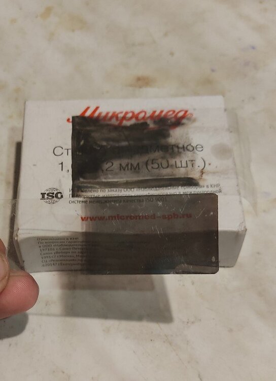

Вообщем попробовал я два вариант
1ый это сделать свой раствор
2ой купил набор где достаточно смешать (активатор, модификаторы, восстановитель
https://www.ozon.ru/product/reaktivy-dlya-hromirovaniya-na-3-kv-m-240288731/
Вариант своего раствора нанес слой ровнее, чем купленный набор.
Но две проблемы. Оба варианта имеют не проводящий слой. Хотя до этого делал проводящий. Подозреваю что дело было в том, что когда делал проводящий слой использовал водяную баню, где  для усиления процесса опускал стакан с раствором в горячую воду. В этот раз делал без неё.
Вторая проблема, что на силикон хреново осуждает. Пробовал по-разному готовить заготовку с силиконом и сначала поющим средством промыть, потом потом в растворе сульфата натрия( чтобы обезжирить), потом  в воде, пробовал и активатор.. То ли силикон надо ровней пытаться растянуть, то ли что то добавить.
Если не получится, придется все таки идти делать термическое напыление серебром, там точно напылялось (уже делал). Но это дороже. В прошлый раз серебро было левое из ломбарда в итоге там хз что в примесях, сейчас качественное.
1 минуту назад, proxy3d сказал:
не достаточно активировал оловом. надо до смачиваемости. хоть десять или двадцать раз.
для эл. проводимости слой нужен толще. желательно с нано трубками и фуллеренами.
