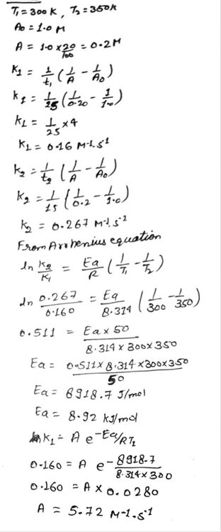

jmxwell Опубликовано 4 Июня, 2021 в 15:10 Поделиться Опубликовано 4 Июня, 2021 в 15:10 Если время, необходимое для израсходования 80% реагента, первоначально при концентрации 1,0 моль / л, составляет 25 с при 300 К и 15 с при 350 К, рассчитайте параметры Аррениуса этой реакции, зная, что это реакция второго порядка. Как это сделать? Огромное спасибо заранее. Ссылка на комментарий
avg Опубликовано 4 Июня, 2021 в 16:39 Поделиться Опубликовано 4 Июня, 2021 в 16:39 А что вы уже сделали? 1 Ссылка на комментарий
jmxwell Опубликовано 4 Июня, 2021 в 19:31 Автор Поделиться Опубликовано 4 Июня, 2021 в 19:31 2 часа назад, avg сказал: А что вы уже сделали? Ссылка на комментарий
avg Опубликовано 4 Июня, 2021 в 20:54 Поделиться Опубликовано 4 Июня, 2021 в 20:54 (изменено) Если честно, то я сам давно не обращался к этой теме. Посмотрел в сети несколько разобранных примеров- вроде все правильно. Хорошо бы конечно для полной уверенности свериться с ответом. Изменено 4 Июня, 2021 в 20:54 пользователем avg Ссылка на комментарий
