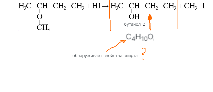

MondSoldat Опубликовано 6 Июня, 2021 в 11:26 Поделиться Опубликовано 6 Июня, 2021 в 11:26 Здравствуйте, есть задача, звучащая так: "Определите строение вещества состава C5H12O, если известно, что оно в воде нерастворимо, не реагирует с металлическим натрием, а при действии на него HI (1 моль) образует йодметан и соединение C4H10O, которое обнаруживает свойства спирта и обладает оптической активностью." Я начал вести поиск среди 15 веществ с такой формулой, и забраковал следующие (оранжевым): 3-метилбутанол-2 2-метилбутанол-2 пентанол-2 2-метилбутанол-1 амиловый спирт изоамиловый спирт пентанол-3 неопентиловый спирт этилпропиловый эфир метилбутиловый эфир этилизопропиловый эфир метилвтор-бутиловый эфир метил-изобутиловый эфир пропилэтиловый эфир 2-метил-2-метоксипропан Забракованы они потому, что некоторые из них реагируют с натрием, некоторые после реакции с HI дают йодэтан, другие образуют соединение C4H10O с симметричной молекулой, которая не имеет оптической активности. Вопрос в том, что из этих соединений можно считать подходящим по всем условиям? метилвтор-бутиловый эфир + HI бутанол-2 (втор-бутиловый спирт) и йодметан метил-изобутиловый эфир + HIизобутиловый спирт и йодметан пропилэтиловый эфир + HI -->? 2-метил-2-метоксипропан + HI трет-бутиловый спирт и йодметан Ссылка на комментарий

MondSoldat Опубликовано 6 Июня, 2021 в 12:14 Автор Поделиться Опубликовано 6 Июня, 2021 в 12:14 Хорошо, спасибо за ответ! Можете мне заодно слегка прояснить формулировку задания в этом месте:"...C4H10O, которое обнаруживает свойства спирта...", имеется ввиду, что б утанол-2 (втор-бутиловый спирт), является спиртом, или что-то еще? Только что, avg сказал: Исходя из оптической активности- все заместители при атоме С должны быть разными. Остальным условиям задачи он тоже удовлетворяет. Ссылка на комментарий
avg Опубликовано 6 Июня, 2021 в 12:32 Поделиться Опубликовано 6 Июня, 2021 в 12:32 Нет, совсем не вижу причин искать у этой фразы дополнительный смысл. 1 Ссылка на комментарий
