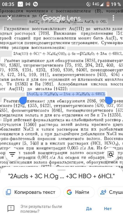

Что означает цифра три в формуле аскорбиновой кислоты 3 C6 H8 O6

     Вообще-то, чтобы именно по делу подсказать, хотелось бы от Вас что-то более полное увидеть (всё уравнение реакции). А то подсказка может и "медвежьей услугой" оказаться.
Но, если, в целом, то цифирь перед формулой в уравнениях реакций именуется коэффициентом  и служит для количественного отношения исходных веществ и(или) продуктов реакции.

Скинул скрин с учебника,качество не очень. Что скажите?

Я задумывался над этими библиографическими ссылками ,в данном примере (1422), это какой то справочник? У него есть название
3 часа назад, Skolzko сказал:
      Обычно библиографические справочники печатают либо в конце главы, либо в конце всей книги, где под номерами располагается вся литература, на которую опираются в тексте с указанием полных реквизитов.
Так что, если у Вас полная версия этой книги, а не отдельная отсканированная страничка, думаю, без труда отыщете интересующую Вас позицию.
